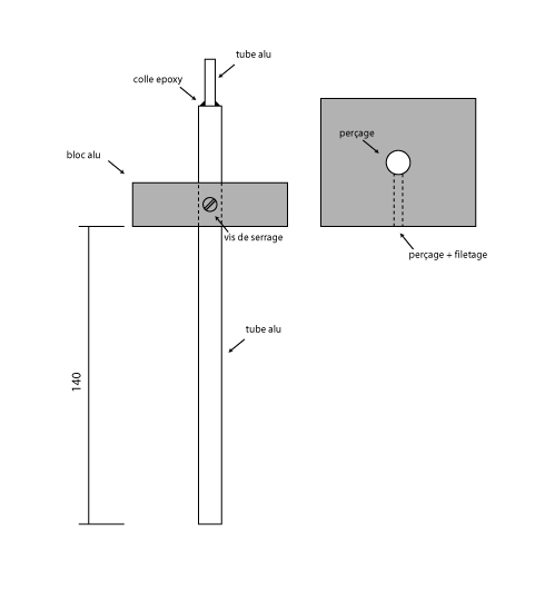

Une question pratique les gars:
Si j'ai bien suivi, ce qui est préconisé par Progressive pour un N, c'est 350 ml d'huile de chaque côté, ce qui fait le niveau à 140 mm du haut de fourche (je ne parles pas du retour de Shazz mais bien de ce qui est préconisé par défaut).
Comment vérifiez-vous de manière précise la hauteur entre le niveau d'huile et le haut de fourche??? simplement avec un mètre déroulant ou un autre repère??? ... Rolling Eyes

je me sers d'un rayon de jante ou d'un tournevis assez long sur lequel je place une marque a 140 et je le plonge dans le tube
j'ai pris à la pharmacie une seringue sur laquelle tu emboîtes un morceau de durite d'aquarium par exemple et je m'en sers pour pomper le trop plein d'huile ou pour en rajouter
j'ai remarqué qu'a chaque fois que je sortais les ressorts, même en les egoutant, je perdais environ 7ml qui correspond a 10mm

Anton
Inscrit le: 06 Juil 2011
Messages: 436
Localisation: Rhone Alpes
Message Ressorts de fourche Progressive Suspension Répondre en citant
Pour ma part j'ai fait un peu plus compliqué. Je me suis fabriqué l'outil que voici:
Je raccorde le petit tube à un tube plastique, lequel est raccordé à une seringue
je regle le tube du bas à 140mm et bloque avec la vis
je fais poser le bloc alu sur le tube de fourche
je met un peu plus d'huile qu'il n'en faut puis aspire jusqu'a ce que la seringue n'aspire plus d'huile
Presentation de mon night
Ven 27 Avr - 09:09 (2012)
shazz
Inscrit le: 11 Juil 2011
Messages: 1 853
Okay Okay Okay
j'ai le meme systeme avec une seringue et un morceau de durite de lave glace auto dans laquelle j'ai mis un rayon moto pour la raidir
