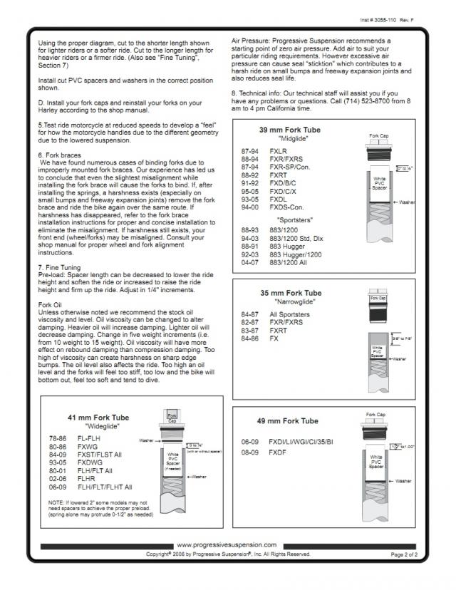

je reviens sur le topic car hier mon gris m'a montré une notice de PS concernant justement les ressorts de fourche
j'ai lu que le tube de précontrainte devait être coupé suivant les préconisations du manuel PS
comme je n'ai plus la fiche technique sous la main, je me demande si l'un de vous l'avait gardé
j'ai bien trouvé cette image mais bizarrement ils preconisent une hauteur de sortie du tube entre 0" et 1/2"
ca merite ptet des éclaircissements

Pour les fourches de 39mm, ça serait pas plutôt 0 à 1/4" ? Question Wink

exact Okay

Message Ressorts de fourche Progressive Suspension Répondre en citant
c'est le 11-1527
le standard pour les sportster
mon gris m'a confirmé qu'en montage il coupait systématiquement les tubes de précontrainte
1 - parce que souvent les gars avaient deja rabaissé l'arriere de leur becane et que normalement il faut essayer de garder une assiete identique
2 - parce que trop d'air présent dans les tubes de fourche donnait un amortissement dégradé car trop souple
mais bon.. Rolling Eyes faut voir

Ben ... je crois bien que ton gris fait une connerie Mort de Rire
le seul kit ajustable est le 10 2000 Mort de Rire
allez vive les gris Mr. Green ( aussi ... Mr. Green )

pour les cales en pvc, ils font pas les couper pour un iron, la notice que tu as il te manque des pages, il y a un papier avec qui dit que pour l iron il faut regarder la notice , de memoire c est la 5, et quand tu lis la notice 5 , c est bien marque que tout est fournie il faut laisser tel quel, c est bien de lire les notices mais encore faut il les lire correctement et entierement Mr. Green Okay Okay
merci a ton gris Mr. Green Mr. Green

non sommes encore une fois bien d'accord Okay c'est pas tant qu'il n'ia pas lu la notice jusqu'au bout mais surtout
qu'il c'est gourré de kit ! et à priori ça ça un moment que ça dure ... Mort de Rire

La notice PS entière préconise de laisser les cales telles qu'elles sont livrées et d'ajuster le niveau d'huile à 140mm du bord fourche vide et compressée au maximum. Ceci est valable pour tous les sports 2004+ que ce soient avec des fourches normales (R) ou rabaissées (N)
J'ai respecté la notice et ça marche très bien. Je comprends qu'on puisse vouloir affiner et adapter à son goût personnel, mais là j'ai peur qu'on finisse par noyer la vraie info.
