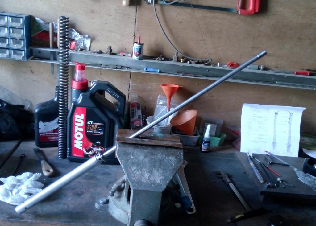

Bon je me suis posé et voilà le résultat :
le vérin ou cartouche je l'ai sorti : Okay
En arrière plan vous apercevez le ressort du kit progressive suspension du kit 11-1577. Le ressort mesure environ 48 cm, le vérin détendu au max, environ 43 cm.
Il faut donc le comprimé d'environ 5/6 cm pour insérer la bague qui bloque le ressort avec le vérin. Mon problème est là maintenant. Crying or Very sad
Enfin, c'est plus facile à emmener chez un mécano. Okay
Je vais même aller voir une cons pour qu'ils me dépannent, je glisserai un billet, on verra bien qui ne tente rien n'a rien !!

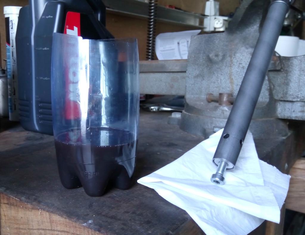

Une seconde photo qui vous montre la quantité d'huile dans un fourreau de fourche :

Il ne faut jamais mettre une tige d'amortisseur dans un étau
et si tu lis ta doc tu verras qu'il faut mettre 175 mm d'huile à vide ... Rolling Eyes

T'inquiètes pas ce n'est absolument pas serré, c'était jute pour la photo et montrer la longueur de la cartouche.
J'ai lu mais je comprends pas à quoi ça correspond 175 mm d'huile ?? Pourquoi ils mettent pas du ml ??
Dim 12 Aoû - 20:46 (2018)
Messages: 19 325
Message Ressorts de fourche Progressive Suspension Répondre en citant
ben faut pas se plaindre ils auraient pu mettre en inch Mr. Green
tu remontes les tubes en place et tu mesures 175 mm entre le haut du tube et le niveau d'huile
franchement c'est compliqué de faire plus simple Mr. Green
si ça t'amuses tu peux ensuite re vidanger et faire une mesure de volume Mr. Green
mais ça va te prendre un peu plus de temps Mort de Rire
