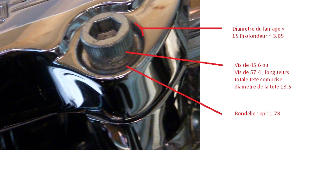

après moultes déconnades dont lui et moi sommes friands : l'énoncé du PB tombe ...
le deal ... fabriquer une sphère support de GPS etc ... au diamètre 25,4 avec un lamage pour accueillir une vis BTR du pontet de guidon
pas facile pour moi qui n'ai jamais fait de sphère
mais j'ai cependant relevé le défit , après quelques jours de cogitations
j'ai dû fabriquer 2 outils pour la mise en œuvre
voilà la chose : biensur , c'est un proto ... et ça ne sort pas d'un seul jus
modifs et différents versions se suivent ... et c'est normal

et puis il faut que cette queue se loge dans le lamage du pontet
j'ai dû fabriquer une bague pour reprendre la sphère

Effectivement j'en avais un peu marre des ventouses qui se décollent à 129.99 km/h Mr. Green et qui le gps ou le coyote qui se balladent
joyeusement sur le résé Evil or Very Mad
Donc j'ai fais appel à un jeune modo Mr. Green qui , à ce que l'on entend dire aurait quelques connaissances en méca (...) Mort de Rire
Bon à priori les ragots étaient bien fondés Mr. Green
Il aura quand meme fallu au moins 2 ou 3 échanges pour en arriver là , malgré des explications pas des plus claires
la piece est sortie pratiquement de suite Okay
Ce petit phallus en alu ( Mr. Green ) permettra d'avoir à demeure la base assez discrete malgré tout Mort de Rire pour monter un Ram Mount en 30 s
Me restera à cogiter pour une prise usb qui puisee elle aussi rester sur la mob tant les montages / démontages passage des cables jusqu'à la batterie sont assez penibles
