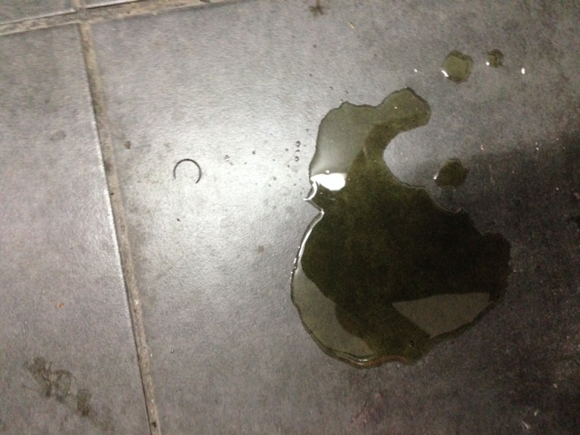

tres concretement , tout à l'heure je decide de demonter mon derby cover ( afin de le peindre au taf en noir ) et j'y vais franco en pensant à rien et la arrive la derniers vis, et hop la piece est dans mes mains mais par contre le drame de l'huile coule de partout !!!!
bien evidemment j'ai remonté en catastrophe le cache mais me voila avec une interrogation vous vous en doutez , ou est ce que je remet de l'huile pour combler ce manque ???? et quelle viscosité ??
merci d'avance pour les solutions !!

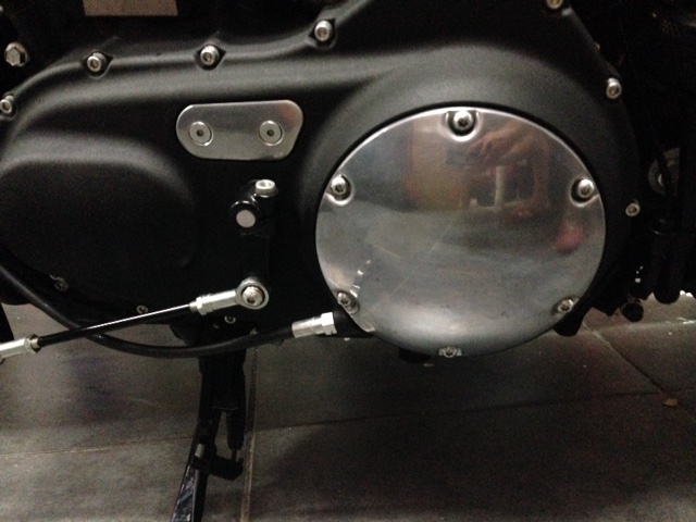

et tu refais le complément par la trappe de visite (la petite trappe avec les deux vis)
Par contre lorsque tu remet ton derby, penses à bien remettre le joint sinon fuite assurée

et je devisse la petite plaque au deux vis et je remet a peu pres ce qui est tombe par terre . par contre il y a une indication de niveau ou c'est au petit bonheur la chance ?
ca se rempli avec un petit entonnoir ?

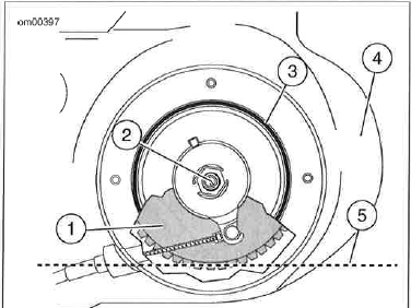

Sinon pour remettre à niveau, tu met ta bécane droite, tu ouvres le derby et tu mets de l'huile par la petite trappe de visite.
Tu mets de l'huile jusqu'au pointillé
Ensuite tu refermes le derby en prenant soins de ne pas pincer le joint et tu refermes la trappes de visite.

le joint c'est le numero 3 ? c'est top avec le petit schéma! Okay Okay

Oui le 3 c'est le joint Okay
