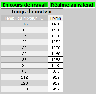

Tu ne peux pas récupérer les valeurs standard sur ta carto?
Mon 1200 CA

Quoi qu'il arrive, tout à 1000, ce n'est pas plus normal que tout à 900...
Regardes ce que j'ai sur ma carto:
Mon 1200 CA
Mar 23 Juin - 12:59 (2015)

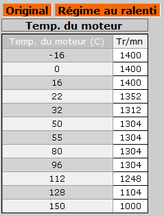

Voici les valeurs d'origine de la carto Stage 1 dans le SEPST:
Au cas où... Mr. Green
Mon 1200 CA
Mar 23 Juin - 13:06 (2015)

T'es a 1400 tr d'origine fab? moi d'origine elle est a 1600tr Shocked
Loud pipes save lives
Mar 23 Juin - 13:12 (2015)

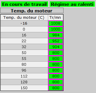

Alors, Stef, voici ce qui est possible de faire en minimum du minimum avec le SEPST:
Thomas, ce que j'ai mis, c'est la table de ralenti de la carto Stage 1 SEPST de base, donc, oui c'est bien 1400tr/m...
J'ai regardé sur la carto Stage 2 (celle que j'utilise donc) c'est la même table.
Mon 1200 CA

c'est vraiment le mini de chez mini , perso je suis pas pour baisser les ralentis à froid , sur injection vous n'avez pas de vis de réglage manuel , ni de starter manuel bien qu'il existe un systeme adaptable mais qui s'adresse plus à ceux qui n'ont pas la main sur la table de ralenti.
A froid ca sollicite inutillement le moteur à mon sens après chacun fait comme il le sens
1400tr c'est pour un 1200, 1600 pour un 883 , vous avez donc tous les deux raison Mr. Green

Stef, c'était juste à titre d'exemple de ce que permet le SEPST, je ne dis pas qu'il faut le faire!!! Mr. Green
Et du coup, ça démontre que l'on ne peut pas mettre 900tr/m partout!!
Perso, je ne touche que les 3 ou 4 dernière cases...
Mon 1200 CA
