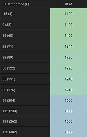

Mr. Green Ben faut pas le faire , 852 sur les 4 dernières cases et et au dessus on gradue pour retrouver les valeurs d'origines sur les 4 premières et là on a une table de ralenti cohérente et respectueuse pour la mécanique Okay

Déjà voici ma MAP d'origine donnée par V&H :
Après une sortie sur Paris de 25mn, puis une pause de 40mn, et un retour en 15mn :

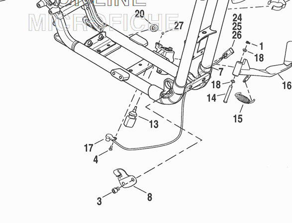

au niveau de la béquille Mr. Green , j'arrive pas à mettre la main sur ta RT
mais tu as regardé les codes erreurs au compteur?
Jeu 25 Juin - 17:25 (2015)
Fabcro
Inscrit le: 15 Mar 2014
Messages: 3 755
Localisation: St Etienne
Message PB Forty Eight : elle cale tout le temps ! Répondre en citant
Pièce #17
Visible quand tu te penches sous la moto côté béquille...
Sinon, pour test, tu peu le débrancher (pièce 24/25/26) c'est le long du cadre côté béquille.
Tu soulèves la protection souple et tu débranches. Tu auras le message "Side Stand" qui va défiler dans l'afficheur ainsi que le voyant orange "moteur" d'allumer, mais ça n’empoche pas de rouler.
Bref, tu débranches, tu roules et tu vois si t'as le même problème. Okay
