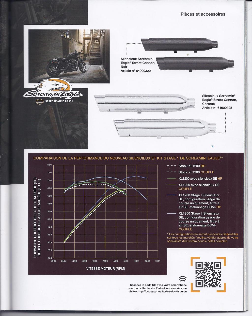

la preuve par harley que changer un pot n'apporte quasi pas grand chose,
et que la carto n'est faite que pour faire prendre 1000 tours de plus au régime moteur :
- en pointillé = stock
- ligne verte = pot stage 1 = idem version stock
- ligne bleu = carto stage 1 = on voit une différence de + 4cv à 4500 tours et + 8cv à 5500 tours
hors dans 90% du temps nous utilisons nos belles dyna entre 2500 et 3000 tours donc là où le gain est nul
pour info à 110 km/h nous sommes à 2500 tours en 6ème et à 3000 tours en 5ème

tu fais un stage 1 pas que pour la puissance (du moins quasi jamais pour la puissance) mais pour un agrément moteur, un moteur qui chauffe moins, qui consomme moins, bref pour qu'il respire Okay
tel qu'il devrait être Mr. Green Okay

pour ce qui est de mon cas perso :
- le simple fait de libérer les échappements fait que le moteur chauffe moins Okay
- le simple fait de mettre un filtre kn améliore l’agrément moteur Okay
j'ai ressenti une réelle différence en agrément de conduite sans jamais avoir eu à faire aucune carto ni sur mon sports ni sur mon dyna
du plus une fois le filtre KN posé et les échappements libérés j'ai eu une baisse de la conso de 0,3 à 0,5 litres sans faire la carto
le moteur tourne comme une horloge sans aucune ratatouille ni aucun pète à la décélération
