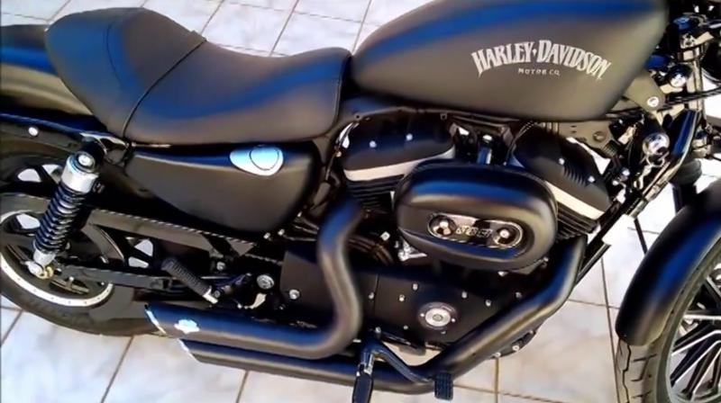

Petite photo du trou du silencieux arrière :
Mar 30 Juin - 19:52 (2015)
Sportsterge
Inscrit le: 29 Mai 2014
Messages: 328
Localisation: Var
Message Que calor ! Cafouillages moteurs dus à la chaleur ??? Répondre en citant
Regardes sur tes pots il doit être mentionné : CATALYST
Si c'est le cas, tes pots sont catalysés.
Ta photo représente la "rondelle" située à l'arrière du pot.
Sur la partie avant à l'intérieur du pot, tu devrai avoir le pain catalytique ("bouchon" en nid d'abeille).
Pour info, avec des pots catalysés le moteur chauffe plus qu'avec des pots non catalysés....
Mar 30 Juin - 20:23 (2015)
