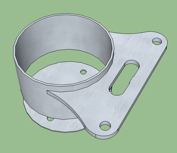

Sinon, j'aurai aimé un truc comme ça, mais bon, ça n'existe pas... Là, je l'ai réalisé moi même en 3D...
Le vrai problème, c'est que comme j'aimerai qu'il soit chromé (noir ça ferait louche je pense), ça va me coûter un rein cette histoire...

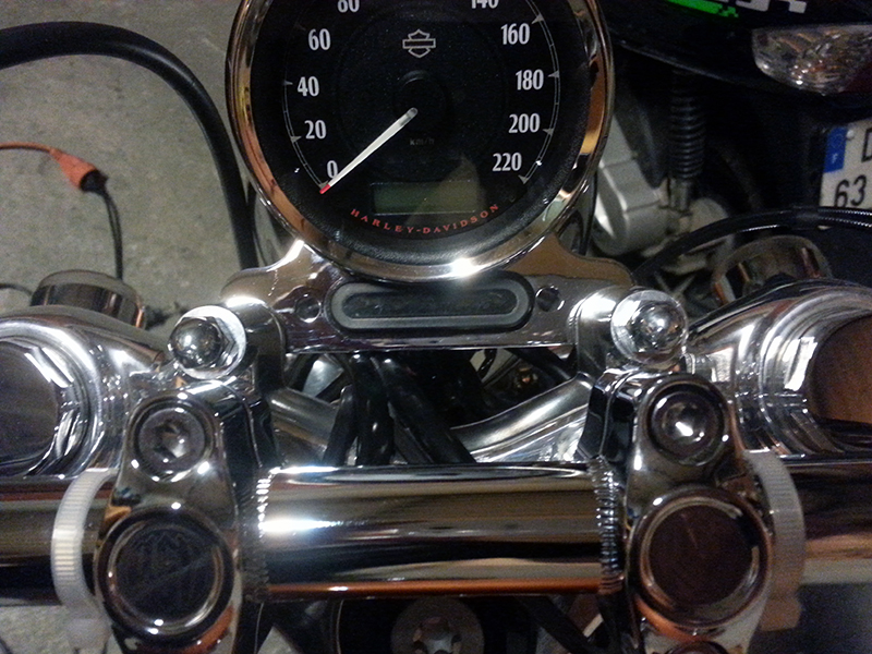

Alors tu en es où de ton support à la place de la casquette ?
Jeu 13 Aoû - 07:45 (2015)
Messages: 16 302
Message [RESOLU] Questions sur support de compteur... Répondre en citant
tu suis pas Juju Mr. Green , il est monté son support
http://www.forumsportster.com/t26092-Comment-obstruer-a.htm?q=

Bin oui!!
