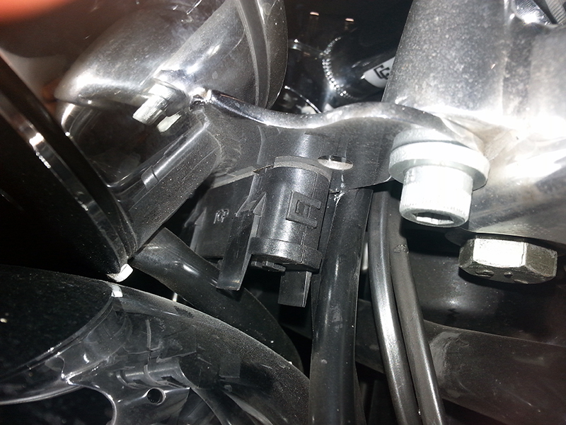

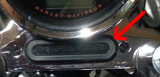

bon j'ai aussi acheté ce support compteur et je vais me faire cette découpe pour les voyants... tu pourrais nous faire une tof du dessous que je vois ce que ça donne la barrette de voyant une fois montée ?
( t'as peut-être ça sur un autre post ?
parceque j'hésite encore entre la découpe et utiliser les voyants d'origine, ou 5 petits voyants dans les trous du support ( et une dizaine de soudures dans mon faisceau Rolling Eyes Rolling Eyes )

Avec un peu de retard... Mr. Green
Ça te va??

yes Okay carrément
ça fait clean. j'adopte cette solution et je vais faire ma découpe . as tu rajouté un joint pour compenser l'épaisseur du support ou ça passe avec la barrette telle qu'elle ?
en tout cas merci Okay Okay

Il a fallu que j'ajoute un "entretoise" au dessus entre le support de compteur et la barrette de voyant.
Non, pas que ça n'allait pas, mais c'était un poil juste et j'avais peur qu'avec les vibrations et les cahots ça ne bouge.
C'est que mon "usinage" n'est pas ajusté au plus prêt... Là, j'ai ajouté un morceau de plaque plastique de 1mm d'épaisseur, mais du double face ferait le même boulot et serait plus discret. Mr. Green

oui j'avais bien vu que l'épaisseur était un poil faible. je pensais ajouter un joint torique à la bonne dimension pour compenser... et faire étanchéité par la même occasion

les joints toriques y'en a de toute dimension.. je vais faire des essais pour faire une petit bourrelet sous le plastoc du dessus, ou par dessous si c'est laid...
par contre ma barette a plus de fils au cul, c'est la version à ampoule donc un+ et un - pour chaque. il va falloir que je range ça dans une gaine
