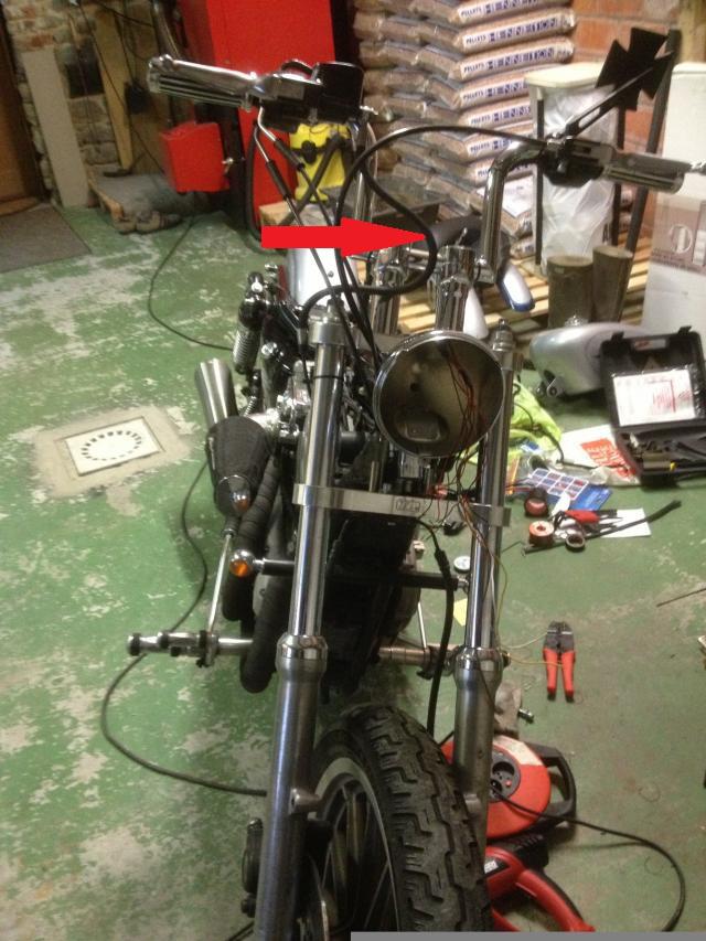

Bien le bonjour a tous voila j'ai un soucis qui arrive et j'aurais besoin de réponse si possible.

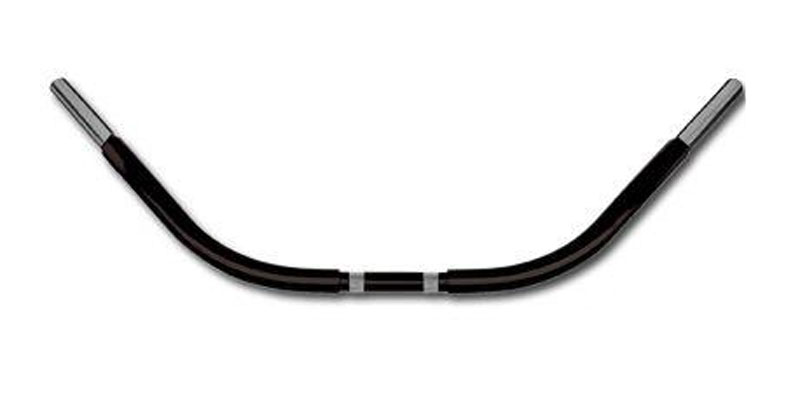

Je veut installer ce guidon
Voici les dimensions :
- Hauteur : 9 cm
- Largeur : 93 cm
- Largeur au centre : 25 cm
- Retour : 39 cm
- Pré percé pour passer le faisceau électrique dans le guidon
Maintenant mon soucis donc je sais que je vais devoir changer ma durite de frein mais vu que j'ai un 48 de 2015 donc j'ai un répartiteur comme ceci
Donc est ce que quelqu'un a eu le cas déjà ?
Dois je changer l'ensemble au complet ou je peut rallonger qu'une partie ?
Et si je doit changer le répartiteur puis je le trouver ailleurs que chez harley avec une durite plus longue ?
Merki de vos réponse d'avance et je m'excuse si je créer un topique si il y a un autre topic consacré a ce sujet.

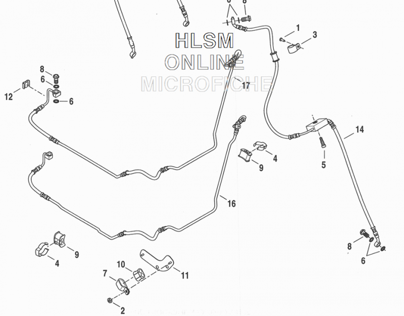

Et j'oublié voici le schéma proposé par Fabcro

Bin comme je te l'ai déjà dit, à part un changement pure et simple, il n'y a (à priori) pas trop de solution... Rolling Eyes
Si les durites sont sertient, ça risque de ne pas être simple...

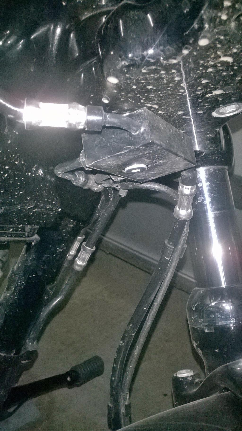

lorsque j'ai installé mon ape... il y a quelques années... je me suis trouvé devant le même dilemme car je voulais conserver les double disques donc mon répartiteur...
Dans ma région, il y a un spécialiste en injection diesel, tuyaux hydrauliques et révision des culasses... j'me suis donc adressé à lui...
Il m'a coupé l'extrémité de la durite rigide qui vient du maître-cylindre et m'y a brasé un raccord pour durite flexible... ce qui a permis de rallonger la durite qui relie donc le maître-cylindre au répartiteur..
Néanmoins, faut trouver un bon soudeur...
la photo est moche mais on voit bien que la durite du maître-cylindre est vachement plus longue :
