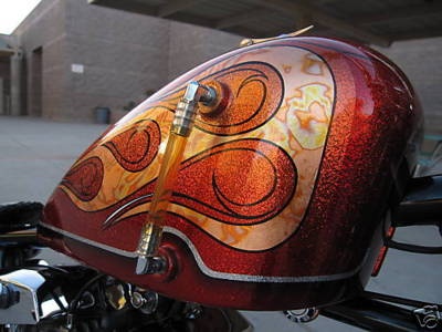

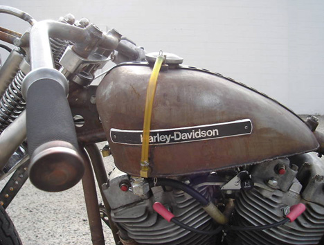

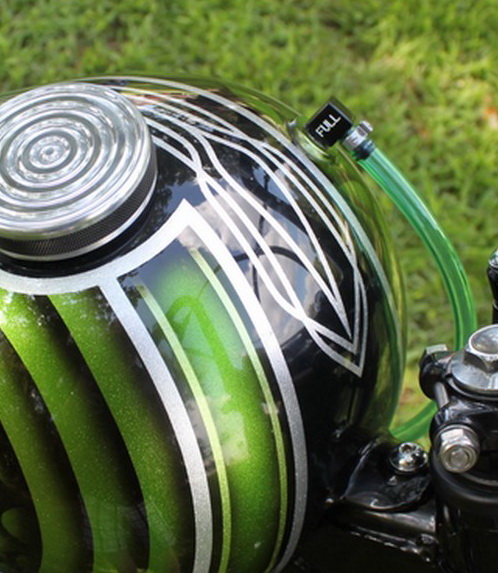

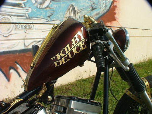

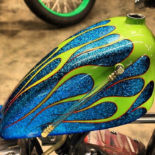

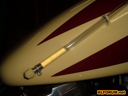

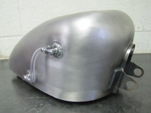

Etant en train de travailler sur mon nouveau projet de réservoir, et partant d'un reservoir neuf je me suis dit que c'etait LE SEUL bon moment pour ajouter une option supplémentairement lors de la préparation du reservoir avant de le filer au peintre qui va me faire mon metal-flake.

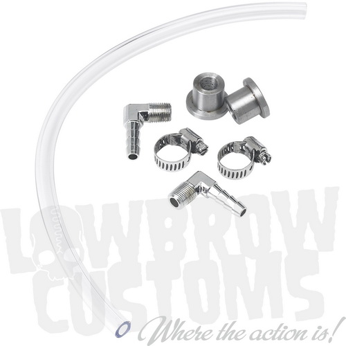

En plus cet accessoire qui existe sous plusieurs formes coute vraiment pas cher pour le résultat esthétique et l'utilité, je vous présente le "tank gas gauge kit" ou le "Kit de jauge avec durite a souder"
Et bien voila que je m’aperçois qu'il y a pas qu'une façon de l'installer et que cette appendice qui transpire le custom au delà de la simple peinture, rajoute un charisme certain a notre précieux.
...C'est pour cela que je me suis dit que ce serait une bonne idée de répertorier 2 choses ici :
1°) Les différents kits de durites et de raccords a souder
2°) Les différentes positions sur le réservoir et montages effectués
...Vu que c'est du définitif il ne s’agirait pas de s’apercevoir qu'il est mal monté, mal soudé, pas au bon endroit, pas avec le bon angle...
Ici tout les conseils pour bien réussir son montage sont attendus : soudure, peinture, position, angle, choix du matériel...
>>>>>>>>>>>>>> LET'S START !!!
commençons par les kits les plus rependus :
....Et puis différentes positions intéressantes >>>>

J'adore.... Un peu de taff quand même à faire à la base , et les pièces en laitons sont bien plus jolies !

J'adore le laiton en general... Mais n'ayant pas une seule piece en laiton et le faisant peindre... J'vois pas l'intérêt pour moi...

Le percage et la soudure doivent être bien léchées quand même !! Shocked

soudure à l'argent Okay
