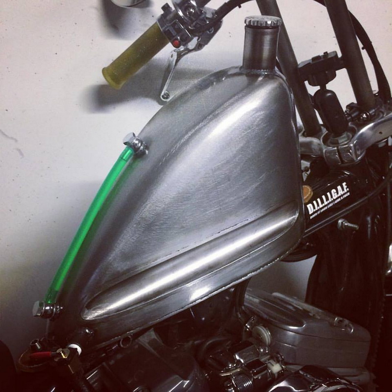

[DOSSIER] tank gas gauge kit ... (jauge reservoir externe) |
brico dépot...
tube cuivre recuit écrou d’arrêt laiton un bout de tube plastique souple...
découpe de fenêtres dans le tube recuit... perçage écrou d'arrêt montage...
ça laisse le champs libre à l'imagination
ha bha j'avais oublié de poster ici depuis le montage...
Quand l'essence arrive a 1cm du banjo du bas il me reste exactement 1L dans le résé.... A mon sens mieux que les 2L d'alerte des peanuts d'origine car je gère visuellement la contenance du résé en quasi permanence.
