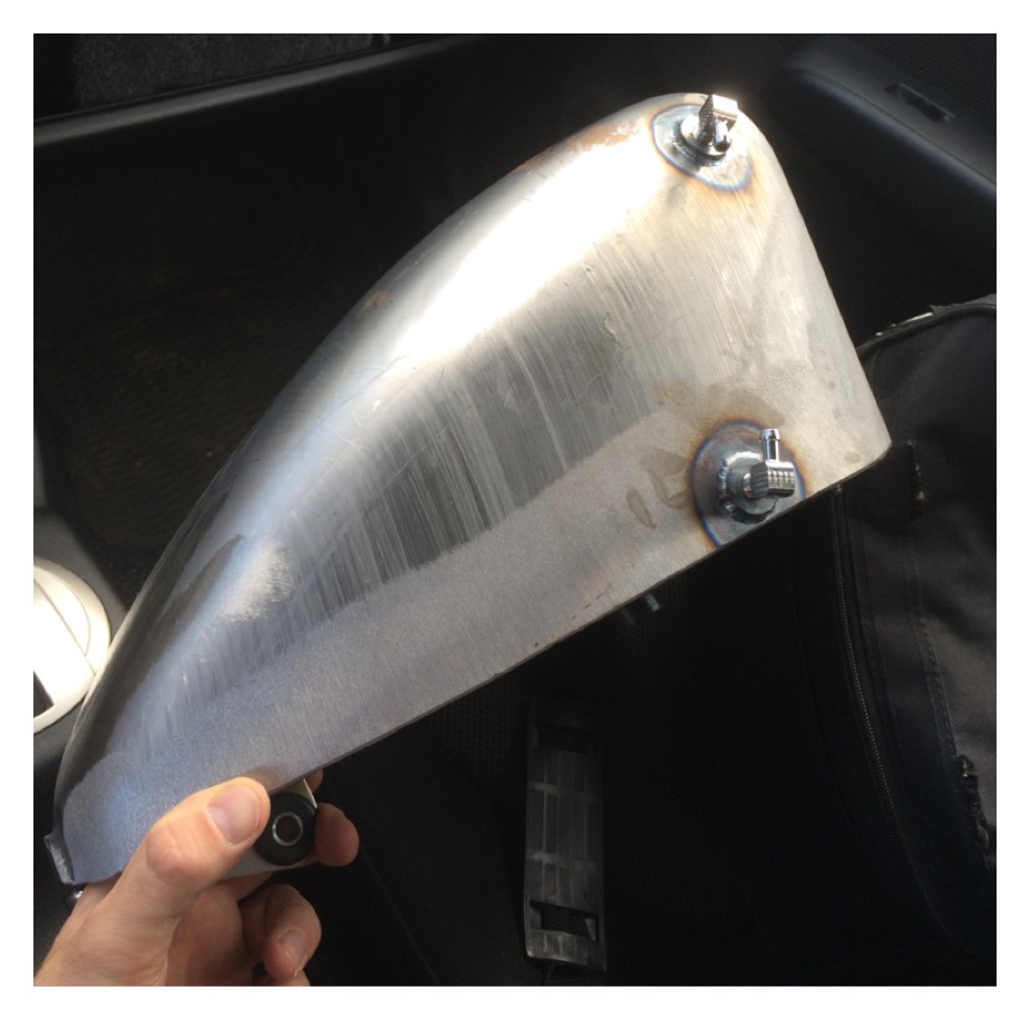

Bon bin pareil ! J'ai reçu mon kit jauge externe Chrome des us Ebay
Se pause maintenant la question du soudage à faire, je dois chercher un soudeur qui fait :de la brasure, mig, ou tig ? 🤔
Le traitement reservoir ensuite est indispensable sur mon bidon neuf ! où j'attend, dans 10 ans si sa rouille.. ?
Merci de me partager votre expérience
M'ric
Ven 24 Juin - 00:54 (2016)
Supermortadelle
Inscrit le: 07 Déc 2013
Messages: 2 579
Localisation: Saint-Etienne
Message [DOSSIER] tank gas gauge kit ... (jauge reservoir externe) Répondre en citant
Je te conseille de faire souder directement par un chaudronnier. Il saura exactement comment faire et surtout, comment BIEN le faire. Il va y avoir ta réserve d'essence juste au dessus de ton moteur quand même...
Quand au traitement intérieur il vaut mieux le faire directement. Non seulement tu auras de la rouille qui apparaitra, mais surtout ton bidon est dégueulasse dedans, il faut nettoyer tout ça.
Pour m'assurer que les coudes à visser soit bien hermétiques, j'ai fait mon imperméabilisation puis bien fait sécher. Le produit blanc s'est mis sur le filetage et m'assure un top joint Okay
Sinon je confirme, ça pète ! Cool

Voici le mien fraîchement sortie de chez le soudeur qui m'a fait sa au tig
