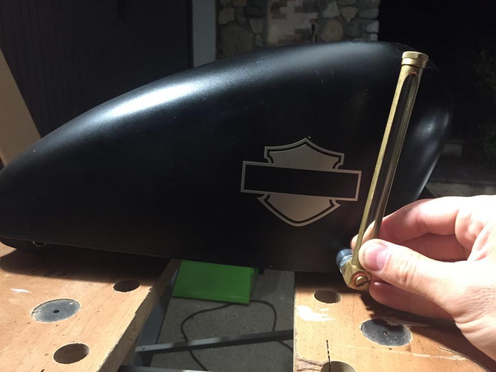

une petite idée qui me trotte dans la tête depuis un moment. j'en profiterais pour refaire une déco si ca se fait
Dis moi au risque de poser une question con : ton système a une dépression sur le haut ?
Déjà vu ce type de tube mais sans retour en haut tu auras certainement un problème  et te retrouveras avec un niveau différent de celui de ton réservoir... non ?
Si l'air ne peut pas partir l'essence ne pourra remonter dans ton tube.
Sans compter que ton vissage tiendra difficilement avec les vibrations et l’oscillation due au poids conséquent de ton biniou.
Il y a bien un event en haut, d'ou le fait de le mettre dans une position ou la partie haute sera a peine plus élevée que le niveau max d'essence.
Pour ce qui est de la durabilité du montage dans le temps; je pensais souder un insert sur la partie haute du reservoir pour pouvoir y mettre un systeme de fixation

Simbad a écrit:
çà va faire bricolage super moche a mon gout... Mieux vaut alors prendre un systeme comme celui là si le style te plait >>

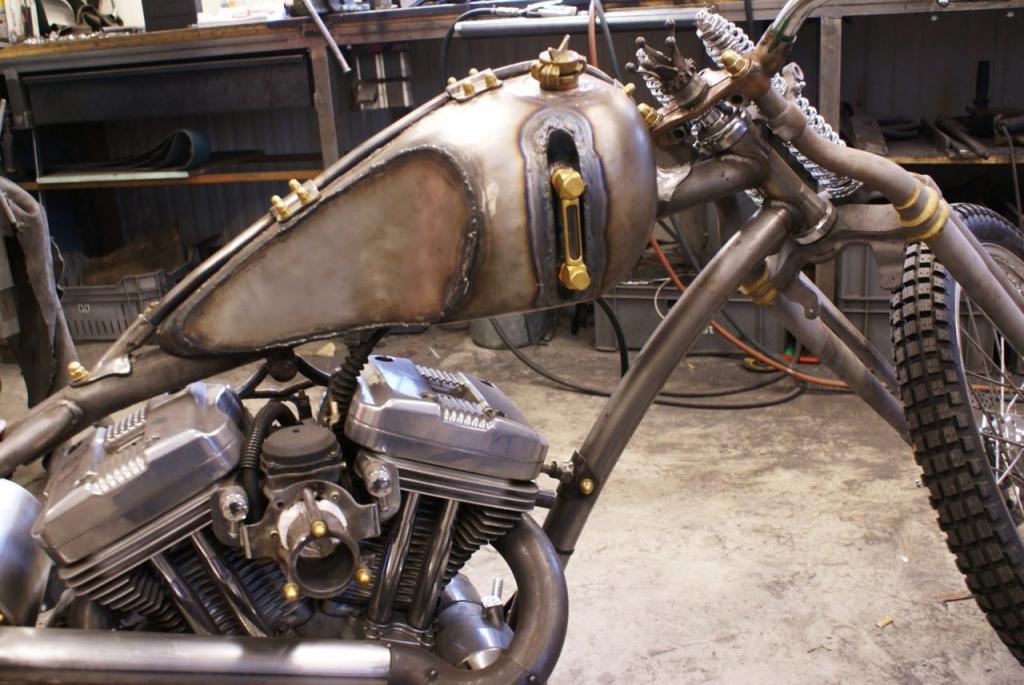

Une fois qu'on a gouté à la jauge externe on a du mal à s'en passer !
J'étais sur une bécane prêtée par mon gris, réflexe de regarder sur le latéral droit du réservoir pour voir où j'en étais Mr. Green

une variante sympa et originale !

Simbad a écrit:
apparemment ton biniou ce serait pour de l'huile Wink
Mer 12 Oct - 00:38 (2016) Visiter le site web du posteur
Messages: 4 838
Message [DOSSIER] tank gas gauge kit ... (jauge reservoir externe) Répondre en citant
oui ou pour les vielles cuves à fioul ...mais le soucis...comme dit plus haut...c'est que sans échappement de l'air... Embarassed et que tenu par une seul fixation...
rahh crotte vous me cassez mon délire Embarassed Embarassed mais c'est clair qu'un seul point de fixation c'est moyen moins
du coup je vais surement revenir sur l'idée de la durite

aller une 'tite idée du père MannixxX bien de chez moi (y'a un © dessus) Mr. Green :
rien ne t’empêche de te faire des tubes en alu ou laiton et de les ajourer a ta sauce !!
C'est ce que je vais faire une fois que mes durites me lasseront.
C'est pour cela que j'ai fait mon montage en banjo et non en coudes a visser tu penses bien montage ultra facile, et je controle l'angle de mon biniou sans fillasse ou teflon.
