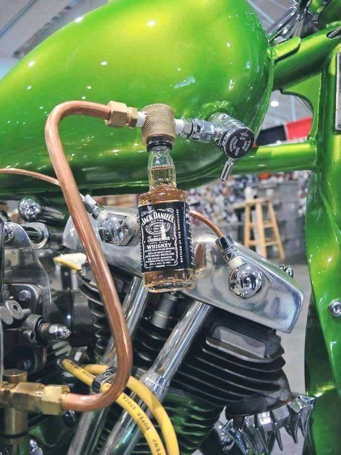

Excellent, j'avais pensé à la meme chose avec des ouvertures ovalisées dans du cuivre de plomberie et avec un leger cintrage Okay Okay

Le problème avec ton cintrage ce qu'il faudra le faire tenir et avec les vibrations… Il bougera.
J'avais déjà étudié la question.
La meilleure solution est selon moi de faire de belles fenêtres stylées qui ne te dérangeront pas que le tube tourne, car cela bougera assurement.
Et pas vraiment fan du cintrage car en tournant il viendra en contact avec ton réservoir… Et la bonjour la peinture. Rolling Eyes

Bon j'ai commandé mon nouveau résé, et je suis bien motivé à poser ce systeme dessus.
Par contre dans le but de le rendre aussi un peu utile, quel est le positionnement idéal ?
Et (ca me semble logique) mais dans le doute, je fais bien ça avant le Restom ?

Ouais ça me semblait évident aussi mais bon je préfère être con à demander plutôt que me retrouver con après...
Et pour le positionnement t'as des conseils ? Pour que ça soit efficace plus que décoratif

Je te dirai qu’il faut juste que ça descende suffisamment bas pour que tu puisses voir le niveau qui t’intéresse. Sur Une Réserve Normal tu n’est Prévenu Que au un Tiers de ta Capacité. Avec le Système de Jauge Externe tu Peux Voir le Niveau Beaucoup Plus Loin. À Toi de Voir si tu Veux Au-dessus ou Sur le Côté.
Sur le Kymco 125 que je transforme pour un pote je lui ai mi la jauge en externe sur la gauche.
çà descend jusqu'au plus bas du réservoir... il pourra voir jusqu'a sa dernière goutte Wink
voili voilou le résultat !
 C'est le résé commandé mais j'ai pas reçu les mêmes embouts que sur la photo.
