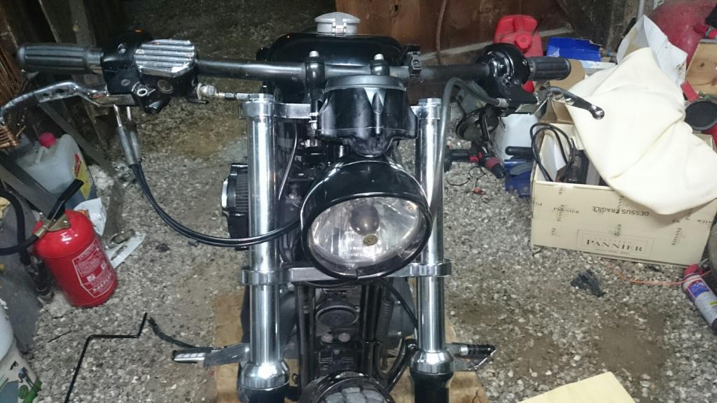

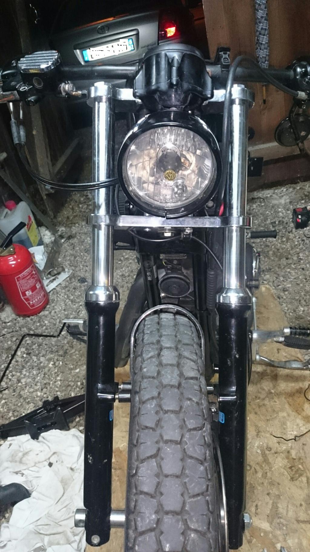

En effet Obscure quand je mesure il manque 1 mm de calage d'un coté de la roue... je vais remédier à ça mais pour le moment c'est l'arrière qui est soulevé pour changement de pneu Mr. Green
Voici les photos prisent un peu à l'arrache désolé (elle est encore crade!) j'en ferai d'autres plus tard Okay
http://www.forumsportster.com/t20435-Voil-ma-belle.htm
