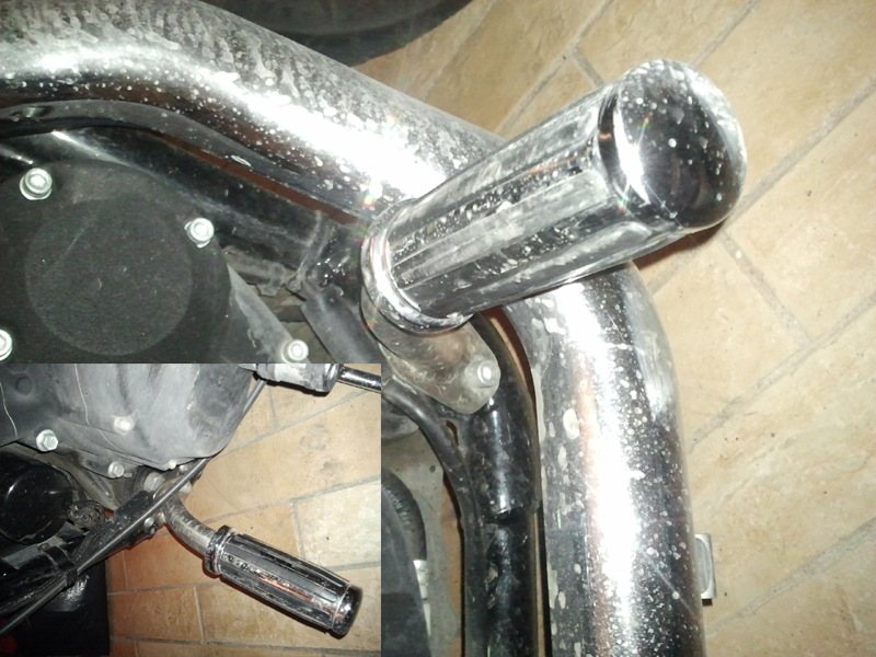

allez soyons fou , les reposes pieds maison Mr. Green
Ven 9 Mar - 22:21 (2012)
Messages: 10 379
Message [DOSSIER] Repose-pieds, cale-pieds Répondre en citant
Tu t'en sers au moins ? .... Mr. Green
Ven 9 Mar - 22:22 (2012)
OZO
Inscrit le: 31 Jan 2011
Messages: 6 614
Localisation: Nord/Roubaix
tous les jours en plus pas longtemps mais c de la balle je ne m'en passerais plus ( sauf quand je peux pas lors de virés avec "cc59" ) tu le connais ce sauvage ? Mort de Rire
Ven 9 Mar - 22:26 (2012)
Messages: 10 379
Ah ouais, avec moi, ça serait plutôt les pieds sur les repose-pieds arrières... Mr. Green Mort de Rire
