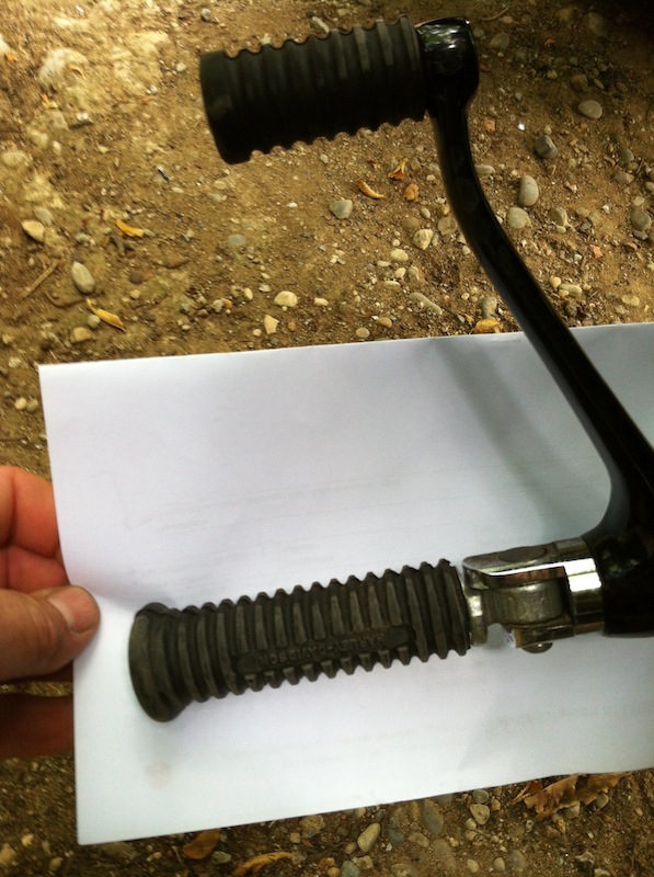

voila les support repose pied sur 48, source de mes soucis. (une des pattes est plus grande que l' autres ) Shocked
2 chois s'offrent a moi: rectifier ces supports a la meuleuse
: trouver des support comme ceux des autres sporster (mieux car en plus il sont black, couleur des repose pieds)
Donc penser a moi si vous avez ces pieces dans un carton, je suis preneur Okay Okay Okay

Ce qui fait que la patte plus longue, celle du haut t'empeche de monter les nouveaux reposes pieds
La piece pour le repose pied de droite existe sur les N donc tu peux la trouver par contre il n'y en a pas a gauche car le repose pied est monté directement sur le support qui est monté sur le cadre.
Par contre tu retrouves ces pieces sur les 883 et 1200 C
Les references
Droit pour 883C et 1200 C : 42566-04
Gauche pour 883 et 1200 C: 42541-04 (qui est aussi la reference du droit sur les N , va savoir pourquoi)
35$/piece
http://www.harley-davidson.com/en_US/Media/downloads/Service/isheets/-J0281…
A voir pour toi si des possesseurs de C peuvent te controler les cotes... avant de passer commande
A mon avis tu as mieux a meuler

les support de repose pieds des R seraient compatible sur les 48 et ils n'ont pas cette partie plus longue que l'autre Okay Okay
reste plus qu'a trouver la piece Rolling Eyes

salut michel, je voulais acheter les memes repose pieds , et en regardant les photos je n'arrvive pas a comprendre pourquoi il ne peuvent se monter sur nos 48....a moins que la patte plus longue empeche de l'enfiler a fond ( sans jeu de mot ) pour metrtre l'axe ?

Bon bah après quelques recherches , pas le choix il faut meuler 3/4 mm sur la patte supérieure !!!!
salut,
C'est exactement ce qui ce passe, la patte supérieure gène pour emboiter le repose pieds.
Il faut meuler ou changer le support de repose pied....... Okay Okay
il faut juste meuler une partie du cale pied et pas la patte de fixation. je l'ai fait cet aprèm avec des origine de l'arrière sur mon 48. nickel ,plus étroit et plus haut( POUR BIEN PENCHER A FOND
