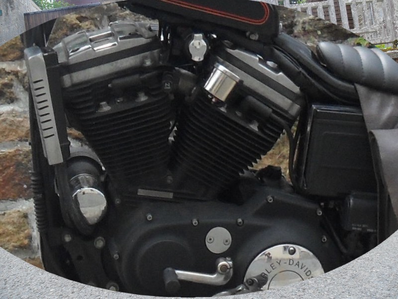

Voila, je vire tout le bazare en plastok sous le réservoir, bon contacteur relocalisé, patte de fixation pour relevé le réservoir aussi (enfin manque un coup de lime et de peinture)
mais voila les bobines...je ne sais pas trop ou les mettre et je pensais essayer de les fixers entre les deux cylindres (voir photo en dessous), sa craint pour le chaleur, en sachant qu'il touche les cylindres, ou c'est bon (je voudrai pas me prendre la tete pour les fixer si c'est pas bon... Embarassed )
Merci par avance mes chers

tu as des kits qui permettent de les fixer ici , donc pas trop de soucis pour la chaleur , mais , parce qu il y a un mais, faut pas que ca touche les cylindres , faut laisser du jeu ,
1 pour pas que la bobine subisse trop de chaleur
2 tu va perturber le flux d air si tu le met entre les deux cylindres comme sur la photo, et du coup le cylindre arriere a cet endroit la sera un peu moins refroidi

ok ok bon faudra que j'étudie tout ca alors...un idée pour les fixer sans trop se faire chier? Mr. Green

dans ce genre la
http://www.rolandsands.com/products/Ignition-Coil-Re-locator-Polished
Mer 6 Juil - 21:22 (2011)
Message Bobines Répondre en citant
il existe ça aussi
http://cgi.ebay.com/ebaymotors/SPORTSTER-NIGHTSTER-COIL-KEY-TANK-RELOCATION…

pfoooooou trop cher chez roland... Mr. Green je vais voir pour faire un truc maison...à l'arrache comme d'hab Mort de Rire (je plaisante)

Okay Okay je cherchais une photos une fois monte Okay Okay
que ce soit le rsd ou celui sur la baie c est pareil ils se fixent au meme endroit Okay Okay
Mer 6 Juil - 21:26 (2011)
tout à fait Okay
et
c'est pas trop complqué à fabriquer

Pour la chaleur, les bobines chauffent pas mal à la base, donc à moins de les coller aux ailettes y'a pas grand risque Okay
Si tu regardes sur les sports à moteur montés rigides (avant 2004) les bobines sont quasi-collés au cache culbu du cylindre avant.
Après pour la fix, y'a les produits qui t'ont été proposés, pas forcément économique au vu du peu de matière présente (c'est Harley... je m'y fait toujours pas Mr. Green ) Ou sinon te la fabriquer toi même ou par un pote. Comme dit Madmax, c'est pas compliqué à faire soi même. J'ai fait la mienne avec une scie à métaux et un maillet téflon.
Précision pour éviter toute confusion, c'était avant 2004 des sportsters dont le moteur était directement attaché sur le cadre donc sans silent-blocks.

hello.
pour ma part, là ou se trouve la bobine, y a pas de risque.
par contre , le compteur chauffe dur Wink

les bobines entre les 2 cylindres , ça ma toujours surpris si se n'est pour la réduction de longueur de câble HT
pour les gros rouleurs urbain ça doit chauffer vraiment dur Mr. Green
en effet, c est assez perturbant comme montage.
pourquoi ne pas tester cette bobine au four? Mr. Green
