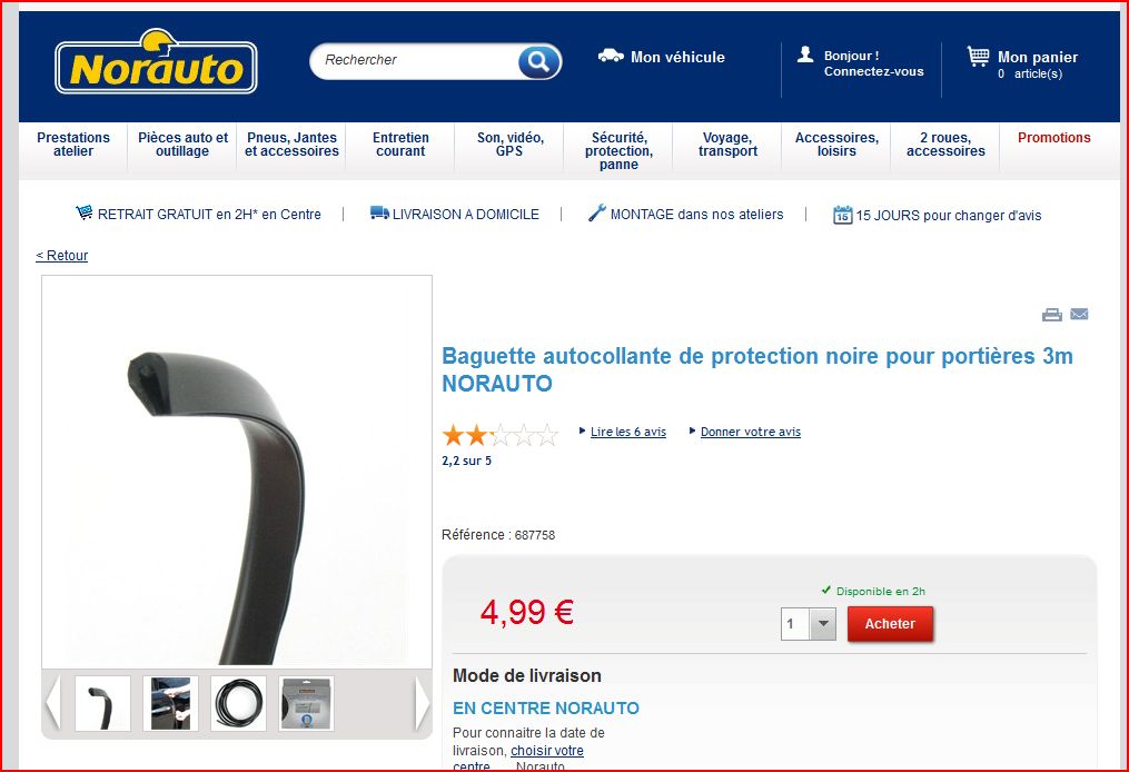

Je viens de découper mon garde boue arrière à la scie, puis j'ai passé un coup de lime :
J'ai beaucoup cherché mais je n'ai pas trouvé comment terminer le boulot à part refaire la peinture.
Je ne cherche pas à avoir un rendu nickel, et j'ai vu des photos avec comme une bande en caoutchouc, un peu comme ça (on ne voit pas très bien) :
Vous savez qu'est-ce que c'est ? Ou avez-vous d'autres idées pour faire une finition correcte sans refaire la peinture ?

C'est ça :

nickel merci

perso moi j'ai pas mis cette bande je trouve que ça fait cache misère par contre j'ai acheter ceci c'est un tube de peinture avec un petit pinceau type verni a ongle
donc j'ai limer doucement puis sur la tranche j'ai peint avec le petit pinceau et on ne vois plus rien Mr. Green
