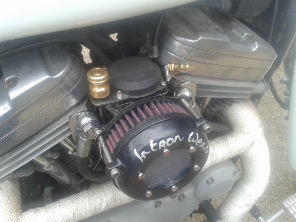

De mon coter voici mon filtre à air:
Et pas un soucis sous la pluie! Et pourtant je roule en Bretagne Mr. Green
Donc même avis que Sam, pas un soucis pour rouler sous des trombe d'eau avec un filtre à nu.
Par contre j'ai fabriqué une protection pour la journée garée au boulot, faudrait pas que le flotte s'invite dans mon moteur lorsqu’il ne tourne pas (ou alors je tourne parano peut être).
