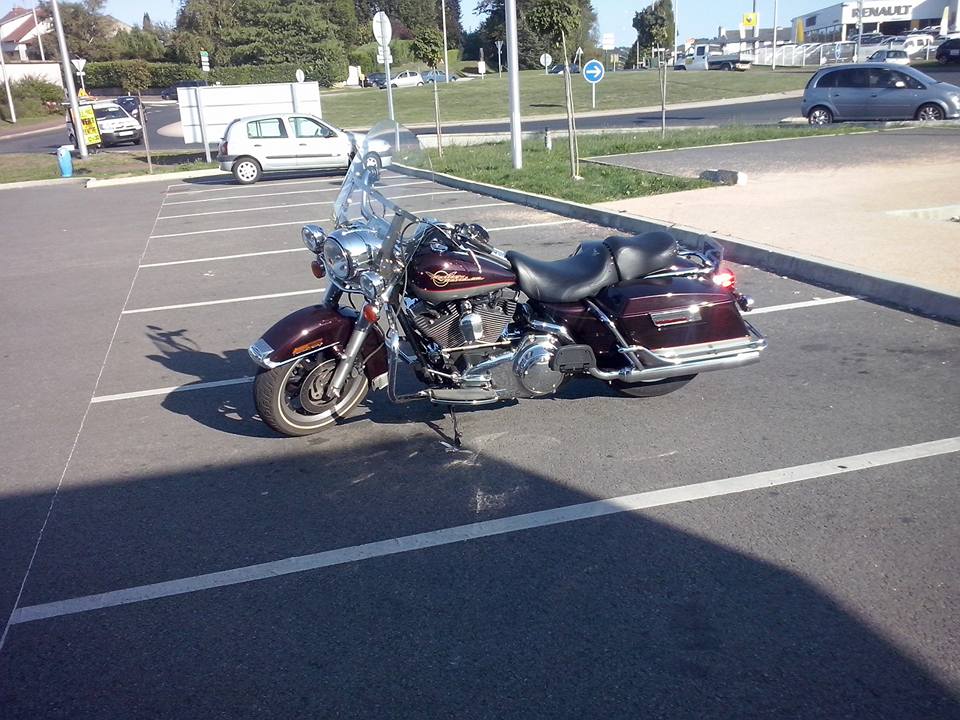

Bon du coup, pour le moment, je roule en road king prêté par la concess'.

Concernant le Road King.... ben, franchement, le moteur, c'est top. J'avais été super déçu des moteurs injectés des sporty, je trouvais le mien (carbu donc) tellement plus sympa, plus de caractère. Mais celui du RK, c'est quand même gros gros côté couple. Le big twin, même injecté, c'est vraiment sympa. Ca pousse, ça donne un bon coup de pied au cul, ça ne cogne pas... j'ai testé un peu le couple pour voir, je rentrais sur voie rapide, et en prenant la voie de décélération, je suis donc passé de 100/110 à 30 environ, sans changer les rapports... Ben en 5e, il n'a pas bronché une seconde le copain. Je ne peux que reprocher à ce Road King sa sonorité. Bien que sympa car on est sur une très grosse cylindrée, ce n'est pas le bruit harley (ou plutôt dirons-nous que c'est le nouveau bruit harley depuis la norme Euro 3). Mais ouais, le rod king, vraiment une sacrée bécane. Après, pour moi qui suis d'un petit gabarit (1m70), pas facile facile de le manœuvrer à l'arrêt (c'est tellement large que mes pieds ne sont pas bien à plat). Et puis en ville, ce n'est certainement pas ce qu'il y a de mieux (ben ouais, c'est un touring). Mais une fois parti, c'est génial. Demain, j'en profiterais pour faire une balade je pense.
Quand je pourrais, quand je serais grand, moi aussi j'aurais un big twin, mais probablement une dyna. Plus accessible niveau prix, et plus adapté à mon usage. Je me vois bien en Street Bob ou si plus de sous, en switch black Smile . Sans ses accessoires, elle est vraiment belle, et avec, ben c'est bien pratique selon l'usage.
