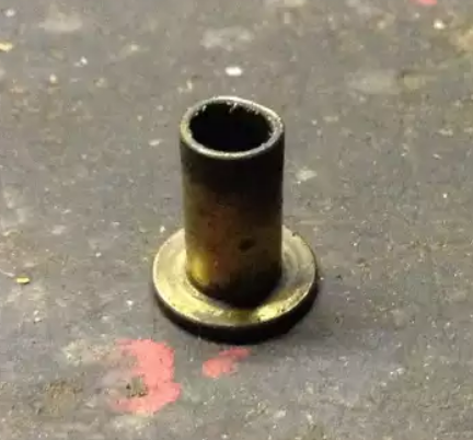

Je ne sais pas non plus ou se monte cette pièce qui est tombée lors du demontage:

c'est une pièce en trop, jette là Okay

ça se met sous le support de câble
j'essaye de te trouver une tophe explicative

En fait j'ai trouvé Smile merci !

trop tard ...j'ai retrouvé ma tophe Mr. Green
