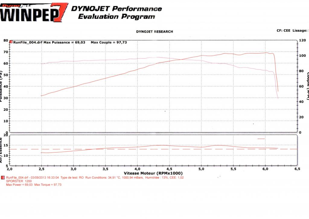

Je viens de passer mon XL1200R sur le banc de puissance
Je suis en stage 1 avec un filtre à air big sucker, , des pots screamin' Eagle et un module d'injection thundermax
Couple maxi de 97,73 N-M entre 4000 et 4500 tr et puissance max à la roue de 69,03 CV ( rajouter 12 % pour avoir la puissance moteur soit 77,3 CV)
Je ne suis pas assez expert pour commenter les courbes ( merci pour vos remarques ...), les voici donc :
