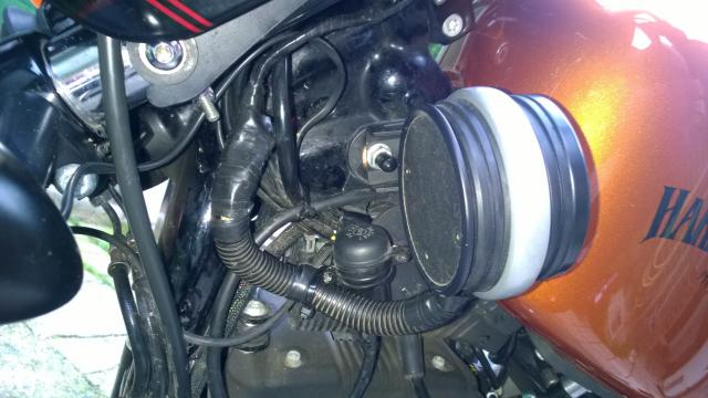

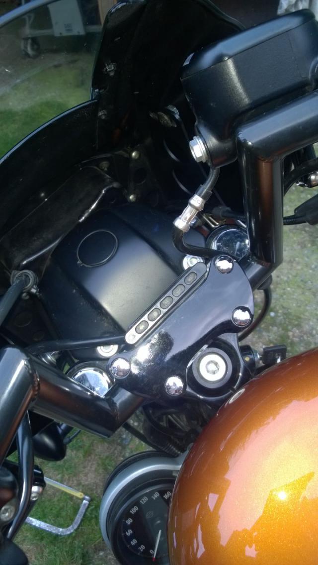

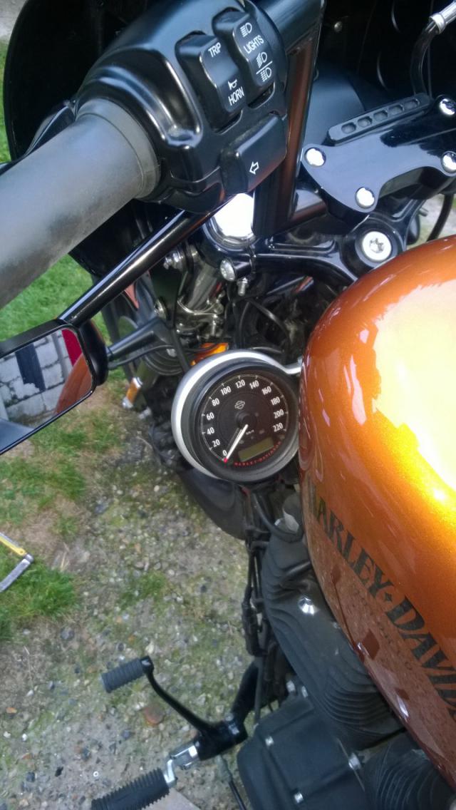

Voila les photos, a peine en retard Very Happy
Vue du compteur
Vue du pontet
Les câbles, pas assez propres a mon goûts, donc je remettrais de la belle gaine autours

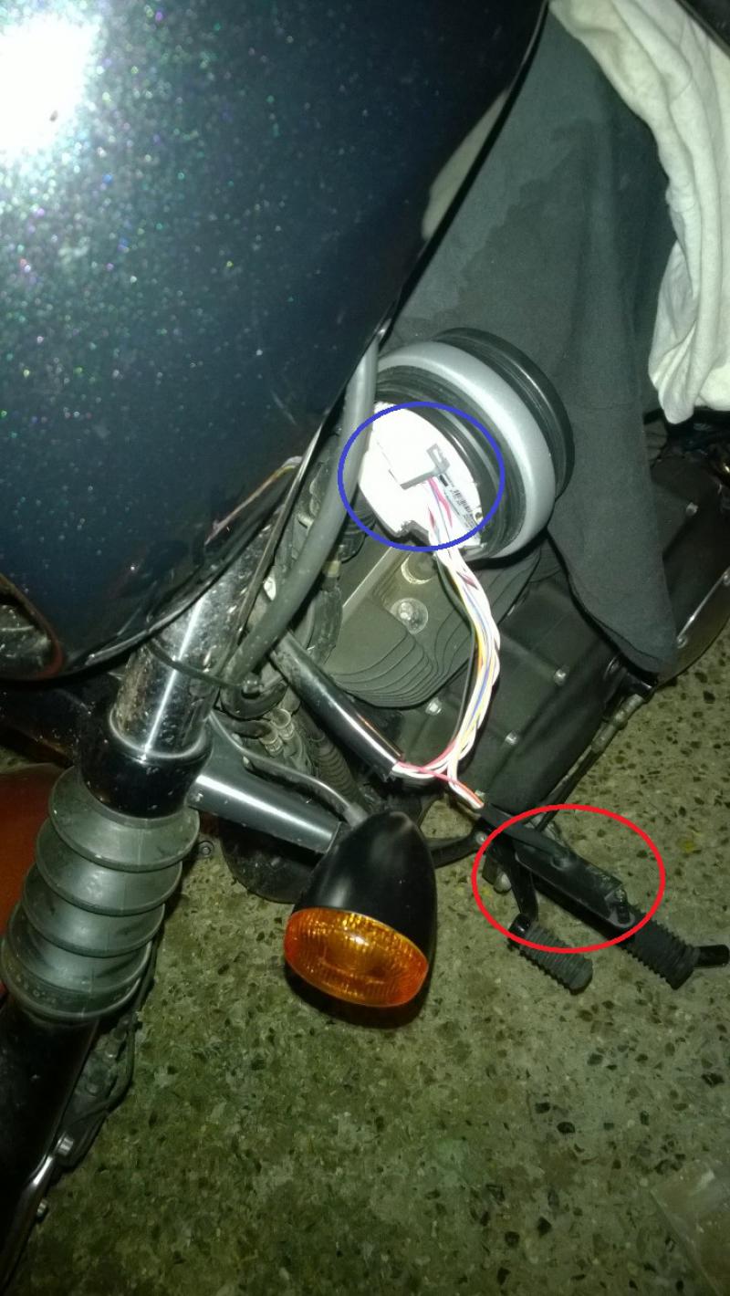

je déterre le sujet , mais quelqu'un sait-il quel pièce sert pour la déloc de ce compteur ? Merci .

euh comment dire
on voit rien du tout sur ta tof Mr. Green
