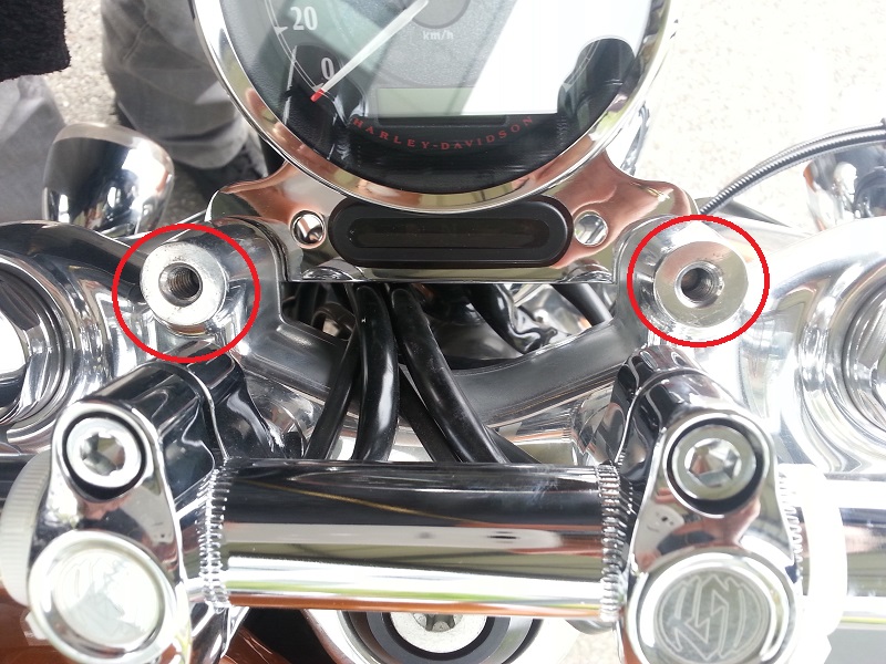

Suite au déplacement de mon compteur, et de son support, j'ai voulu le placer SOUS le T supèrieur.
J'ai réussi dans mon entreprise, mais voila, maintenant, je me retrouve avec les filetages du dessus visible et surtout, vulnérable à l'eau...
Comme ça:
Je cherche donc comment je pourrai "les boucher" afin que ces "trous" ne se transforment pas en "godet"...
J'ai peur que de l'eau la dedans ne finisse par oxyder les vis et du coup qu'elles ne se "soudent" au T...

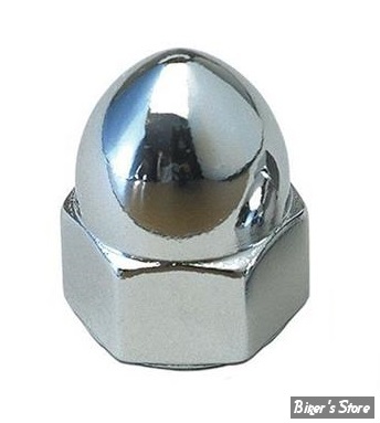

J'ai pensé à des écrous borgnes, mais il me faut trouver des trucs que je puisse adapter...
J'aurais bien vu un truc dans le genre:
Mais est ce que cela existe avec le filetage des vis de fixation de la casquette??

Tu as plusieurs solution.
1- des cabochons obturateurs. Ca existe en chromé. Par contre, va falloir trouver la bonne taille.
2- des écrous borgnes comme celui que tu montres. Mais ça n'existe pas en boulon pour la simple raison que c'est justement un écrou. Du coup, pour récupérer un axe fileté qui va bien, tu prends un boulon de la bonne dimension dont tu tronçonnes la tête. Tu mets un peu de loctite dans ton écrou borgne et tu vises ton filetage à l'intérieur. Résultat: tu obtiens ce que tu cherches. Wink

Message [RESOLU] Comment obstruer ça?? Répondre en citant
ou tu récupères des vis d'origines que tu recoupes histoire d' avoir juste la bonne dimension pour que ca tienne et éventuellement les caches en plastique chromés qui vont dessus

Merci Balthazar!!! Okay
Stef:
Les vis, ces ne doit pas être trop un problème à trouver, mais des cache pour aller dessus...
Je ne veux tout de même pas mettre des bouchons genre "meuble Ikéa"!! Faut pas déconner!! Mort de Rire Mort de Rire
En clair, il faut que je bricole un truc moi même... Rolling Eyes
Ca va être simple à trouver encore ces trucs là... Rolling Eyes Mr. Green

Tu fais comme je te conseille en solution 2. Wink
