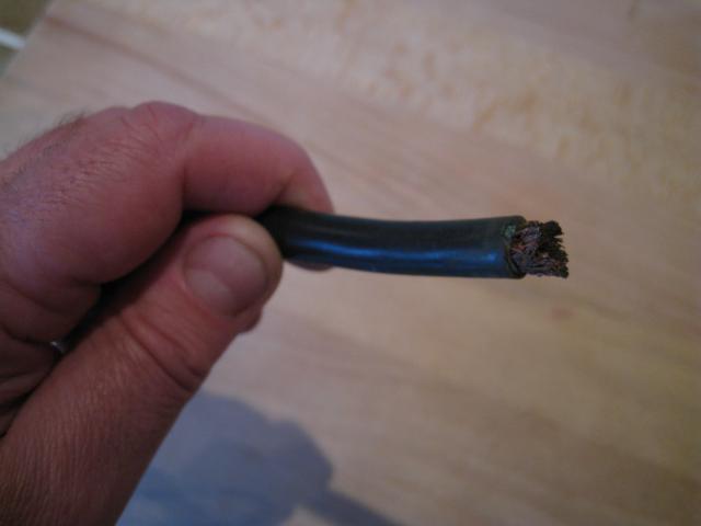

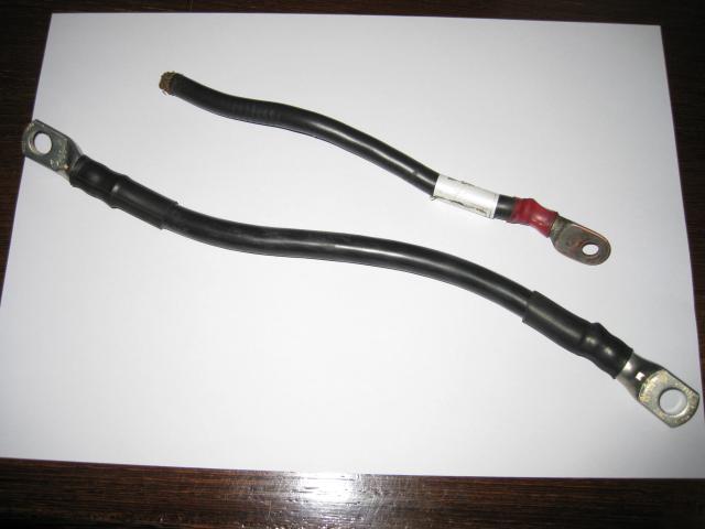

les câbles + et - de la batterie sont souvent en cause...
ils cassent même parfois dans la gaine...
démonte-les et vérifie-les...   Okay
j'ai déjà eu le câble + qui s'était cassé à la jonction avec la cosse et il faisait contact de temps à autre...
j'en ai refait un autre plus costaud et un peu plus long  Mr. Green
cassé net :
refait :
