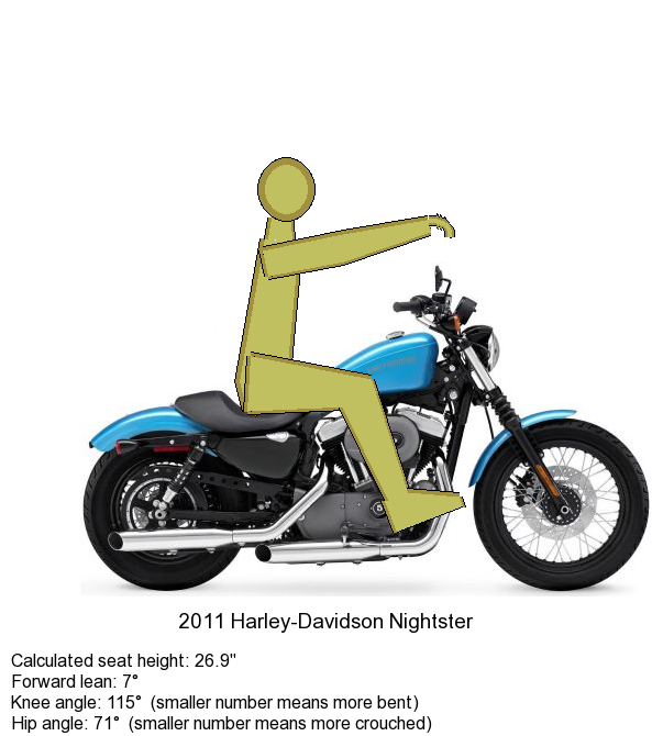

voici un super site pour tester différentes configs de guidon
vous rentrez différents paramètres (type de meule, position des pieds, hauteur pontets, guidon , taille du singe, ...)
http://cycle-ergo.com/
a la fin vous obtenez ceci :
mais faut pas être blond pour savoir l'utiliser Mr. Green
Ven 28 Aoû - 09:59 (2015)
Messages: 10 095
Message qqun pour m'aider à rallonger les cable IRON avec Kit BURLY Répondre en citant
Y fait un peu zombie ton pilote Mort de Rire
Sinon il est top ce site pour avoir des idées Okay
