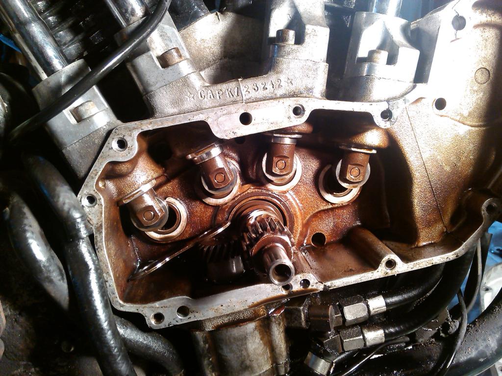

J'ai un petit soucis avec le remontage des pignons de ma distribution.
En effet, je n'arrive pas a mettre en place les pignons dans leurs logement. les poussoirs ( je crois que c'est comme sa que sa s'appelle) me gènes.
Si vous auriez des conseils SVP, je vous en remercie d'avance.

Si Sam passe par la il confirmera mon propos, mais il te faut, de memoire, demonter couvre culasse et basculeur pour donner te donner la possibilité de lever les poussoir
Ven 21 Aoû - 00:37 (2015)

C'est malheureusement ce que je pensais car j'ai beau essayer rien n'y fait les poussoirs ne monte pas suffisamment.
merci

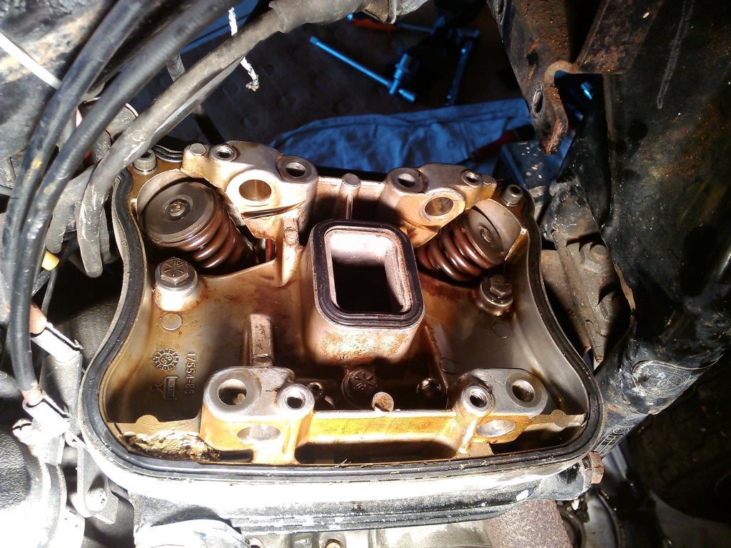

effectivement Sith tu avais raison. et je te remercie pour ta réponse et ta rapidité. Speedi gonzales
Je démonter le cache culbuteur ainsi que les culbuteurs et je peux ainsi remonter les poussoirs asser haut pour remettre les pignons.
Par contre si quelqu'un a des conseils pour remonter la distrib je suis preneur.

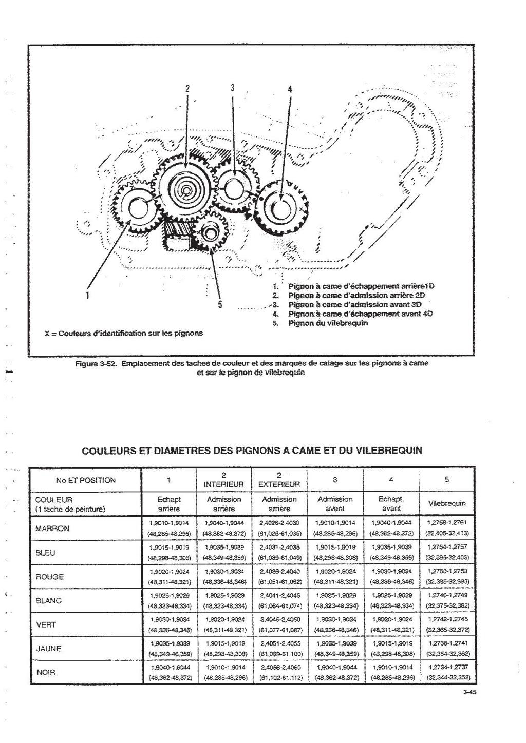

Heu... Mettre les pignons à la bonne place en respectant les repères. Mr. Green Okay Okay

et méfiance , les tiges ne sont pas toutes les mêmes
pour les pignons , il te faut la doc

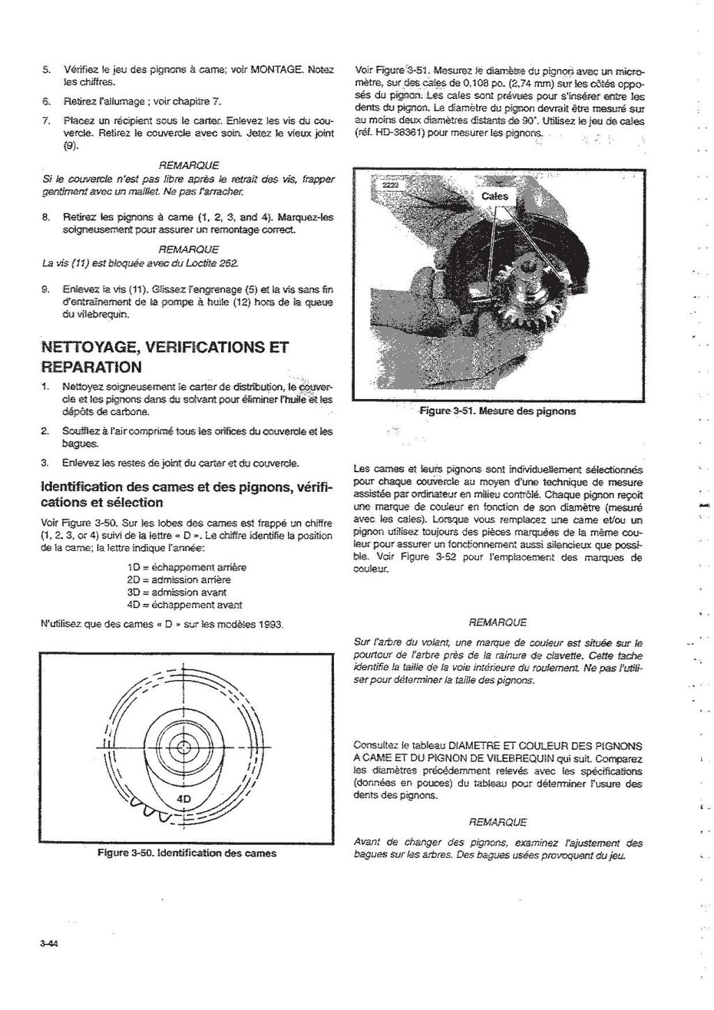

Si ça peux aider pour le remontage

impeccable je vous remercie pour la doc.
J'ai caler la distribution. Facile avec les reperes.
