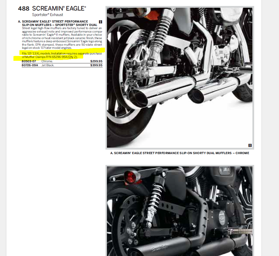

Pepito a écrit:
Idea A noter que les références des silencieux SE 2007-2013 deviennent introuvable et qu'ils ne sont plus référencés au catalogue.
Page 488 du GMA 2016

Sith a écrit:
Content de l'apprendre mais au catalogue HD 2016 US point de référence ...

Pepito a écrit:
Sith a écrit:
Ben ecoute, pour ce qu'il me semble et sauf grosse lacune en Anglais de ma part, le lien suivant (GMA2016) est le catalogue US de la marque...
https://www.harley-davidson.com/content/dam/h-d/documents/catalog/en_US/MY1…
Lun 24 Aoû - 20:57 (2015)
Pepito
Message intérêt d'une carto + filtre sans échappement libéré... Répondre en citant
Oui Jano mais c'est pas les mêmes qu'avant ...
Avant -> Race performance, maintenant -> Street Legal (avec catas 2014+ (sur et certain sujet en cours) et 2007-2013 ??? avec catas semble t il aussi ???
Non, c'est exactement les memes qu'avant z'ont pas bougé pour les 07-13, c'est toujours la meme ref, avec le meme descriptif catalogue.
Et sont donné street legal (USA) avec moteur stock.....
Les race performance, c'est les SE II.
Lun 24 Aoû - 22:17 (2015)
