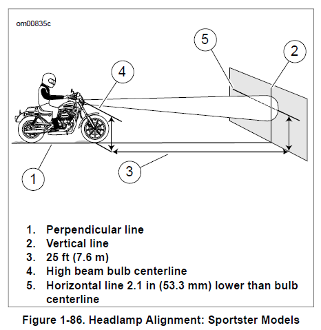

en reglage mon phare est bon a 6M d'un mur mon faiceau est a 1M de haut

Ben revoit deja les reglages Mr. Green

pour le reglage je vais reverifier mais si mon faisceau de croisement est bon je vois pas pourquoi en plein phare le faisceau est completement foireux
il part dans tous les sens et je me demande si l'ogive n'y est pas pour quelques choses.

peut etre que le reglage ce fait avec le feu de route....
...enfin j'dis ca......

je vais deja refaire le reglage avec les indications de Sith Very Happy avec les pleins phares pendant le reglage, je vais voir se que cela donne
il y a pas de raison je trouve rien la dessus sur le forum qui n'a pas etait regler par l'echange d'ampoule ou un simple reglage
donc je me dis qu'avec les philips cela doit etre bon
