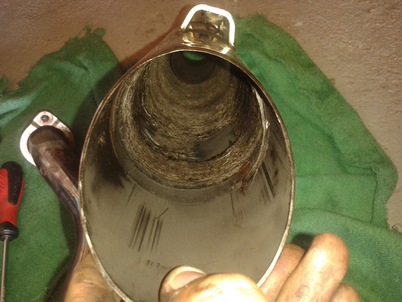

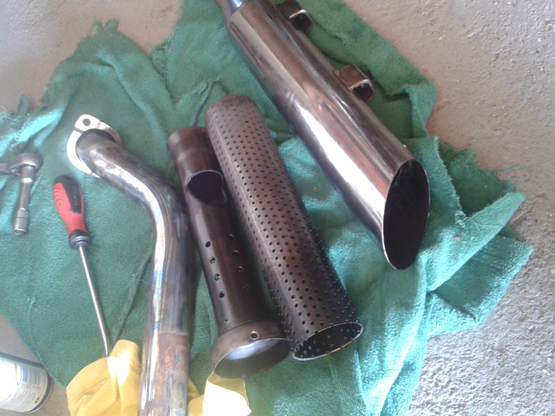

bon ayé... mais j'en ai chié quand même Embarassed et effectivement, il reste pas beaucoup d'isolant Mr. Green
bon faut que j'aille voir au grenier si je trouve de la laine... de verre ou de roche ?
