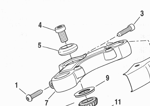

Bonjour a tous.. Je modifie actuellement mon iron 883 et j ai commandé des demi guidon rsd que j ai recu hier.
J ai tout dépouillé mais la problème, je n arrive pas a les poser...
J ai enlevé le phare, le guidon, le compteur il reste que la fourche et le t de fourche.. J ai enlevé les vis du t de fourche mais rien ne bouge...
Quelqun aurai une solution ? Comment sortir le t de fourche

As tu enlevé la vis des roulements de colonne de direction?
Pièces n°4 et 5...

Non je n ai pas de visuel sur cette vis.. Moi j ai un cache.. Je dois faire sauter ce cache ??

Bin si il y a un cache... Oui, Sans enlever cette vis (ou écrou), ton T ne partira pas!! Mr. Green

Enfin je sais pas si c est un cache mais c est tout lisse chromé et sa sort pas en tout cas

C est bon c est sorti ! Merci pour l info Very Happy
