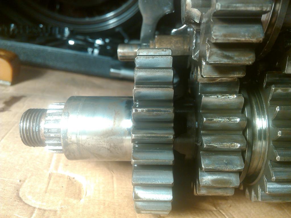

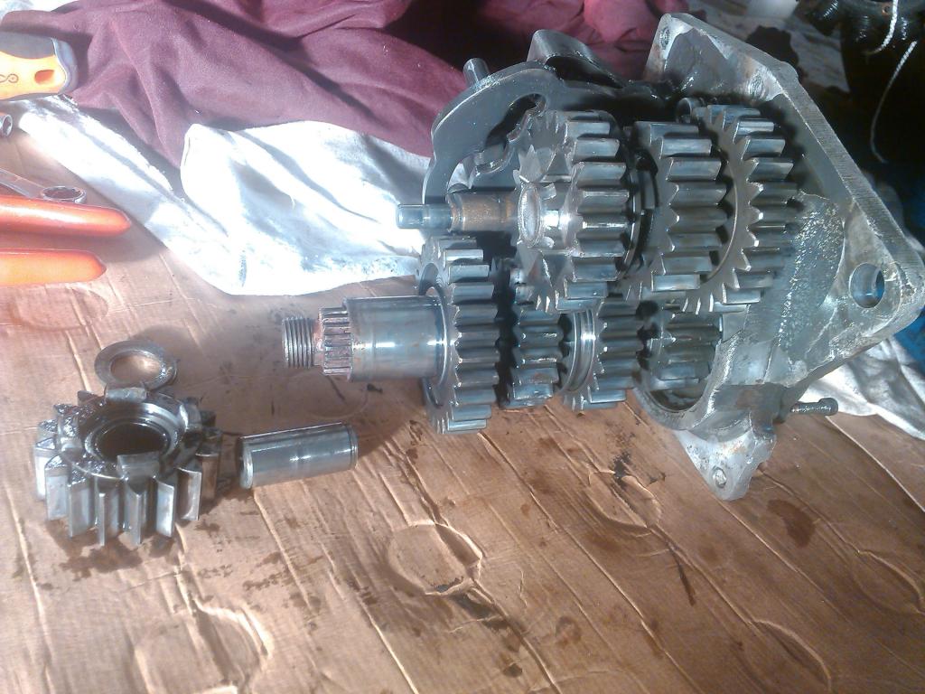

Apres avoir remonté la distribe grace a votre aide, je viens de tombe la boite 4 de mon XLH 1200 1989 car la 1 et la 2 passe plus. Et la horreur et damnation. En la retirant j’entends quelque chose qui tombe.
Je trouve un bout d'axe avec un pignon qui se ballade.
Il me semble que c'est l'arbre intermédiaire et je pense encore moins qu'il soit en deux partie ?

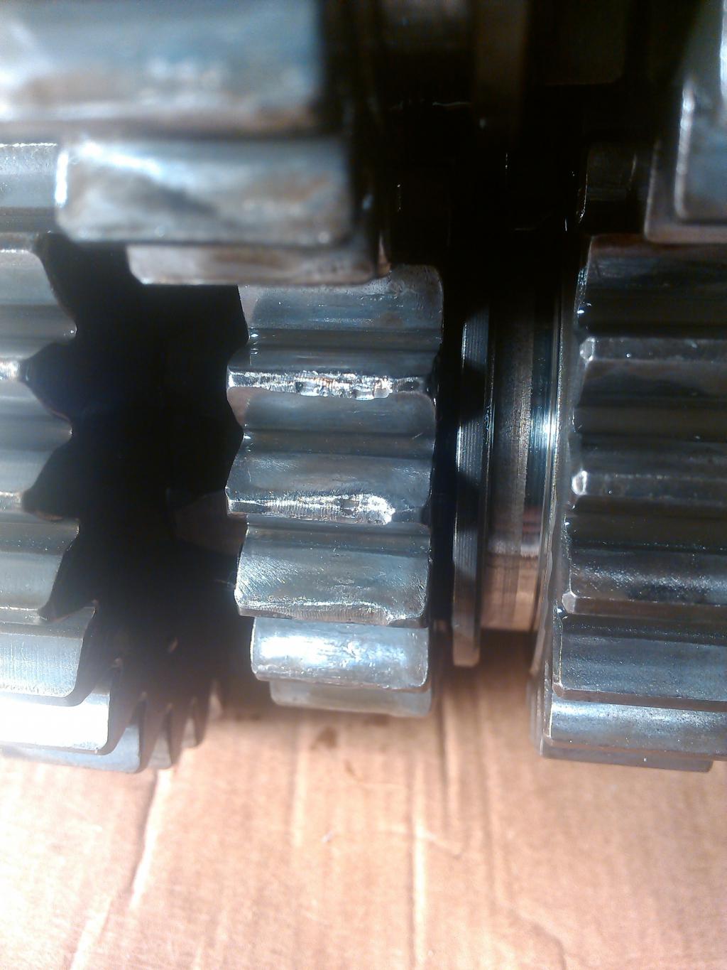

Les dents du pignons me paraissent bien abimés ?

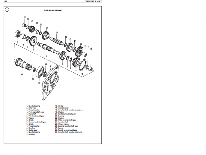

voilà l' éclaté de ta boite , si ca peut t' aider
Mer 26 Aoû - 10:22 (2015)
Messages: 28 645
Message arbre de boite cassé Répondre en citant
A priori, c'est la 24 qui est cassée.

c'est bien l'arbre intermédiaire . Du moins c'est comme ça que je le définit également car en fait la nomenclature HD l'appelle autrement Rolling Eyes . Il est bien en un seul morceau et je pense que ta boite à pas mal charger .... Shocked . Vu l’état de l'arbre, il me semble qu'avant de prendre la décision de réparer, tu devrais contrôler toutes les pièces pour voir si sa te couterais moins cher d'en acheter une d'occase ou neuve ....

L'arbre c'est cassé lorsque la moto est tombe sur le cote. Du moins c'est ce que m'a dit l'ancien proprio.
Vu que la boite est ouverte, quels sont les pièces que vous me recommanderez de changer qui sont fragile ?

Ben j'dirais juste a la vue des photos, 1 arbre et a minima 3 pignons (ceux qu'on voit sont marqués)
Le reste a controler, pour avoir les pignons marqués comme ca, y a des morceaux qui ont du se balader la dedans.
Peut etre mieux de chercher une boite.....

Je ne crois pas que l'arbre se soit cassé parce que la moto est tombé Rolling Eyes . Il te faut vraiment tout contrôler avant de prendre la décision : pièces ou boite d'occase .
Ma boite 4 j'y en fait voir de toutes les couleurs , c'est vrai qu'elle n'est pas du tout précise qu'il vaut mieux être dans les bons tours pour que les pignons se crabotes sans trop de violence et surtout ne pas insister qu'en ça veut pas (en arsouille Mr. Green ) . J'ai tendance a mettre un petit peu plus d'huile que préconisé afin que le barbotage se fasse mieux ( pas des tonnes non plus) . Pour ces raison, je dirai pas que la boite est fragile mais plutôt qu'il faut l'utiliser comme à bon escient Wink .
j'ai changé de PC et je n'ai plus le tuto de contrôle et réparation de ma boite (le forum ou je l'avais mis a aussi disparu Rolling Eyes ) donc je ne peux te conseiller que l'achat de la RMT N°65 qui m'a était très utile .
Au bas mot il te faut changer:
l'arbre Mr. Green Arrow le countershaft ref: 35613-84
le pignon de 2éme sur le mainshaft ref : 35296-56a (23 dents)
la rondelle reperé 27 ref : 35809-58
les roulements d'arbres ref : 35961-52 et 35960-54
ainsi que toute les pièces d'usures de la sélection .... surtout le camfollower si il est usé

Si il y a bien 3 pignons niqués c'est au minimum 500 euros de pièces ( pignon andrew ) .
