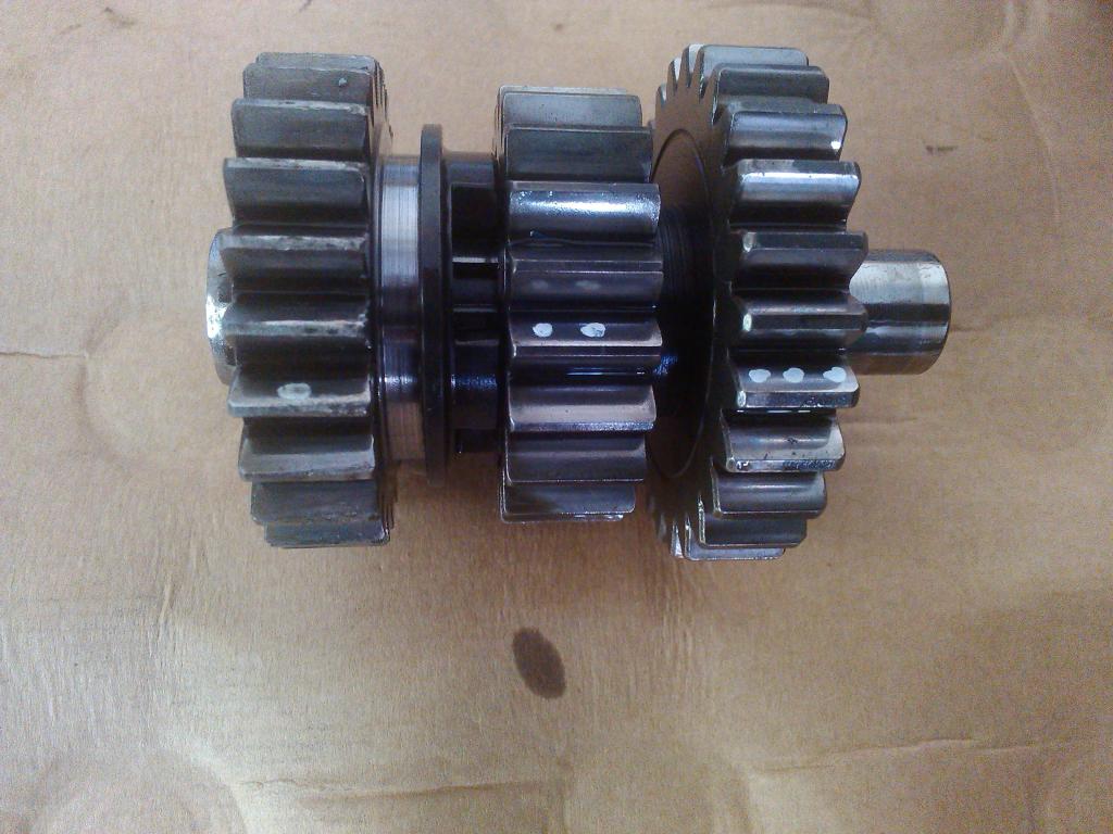

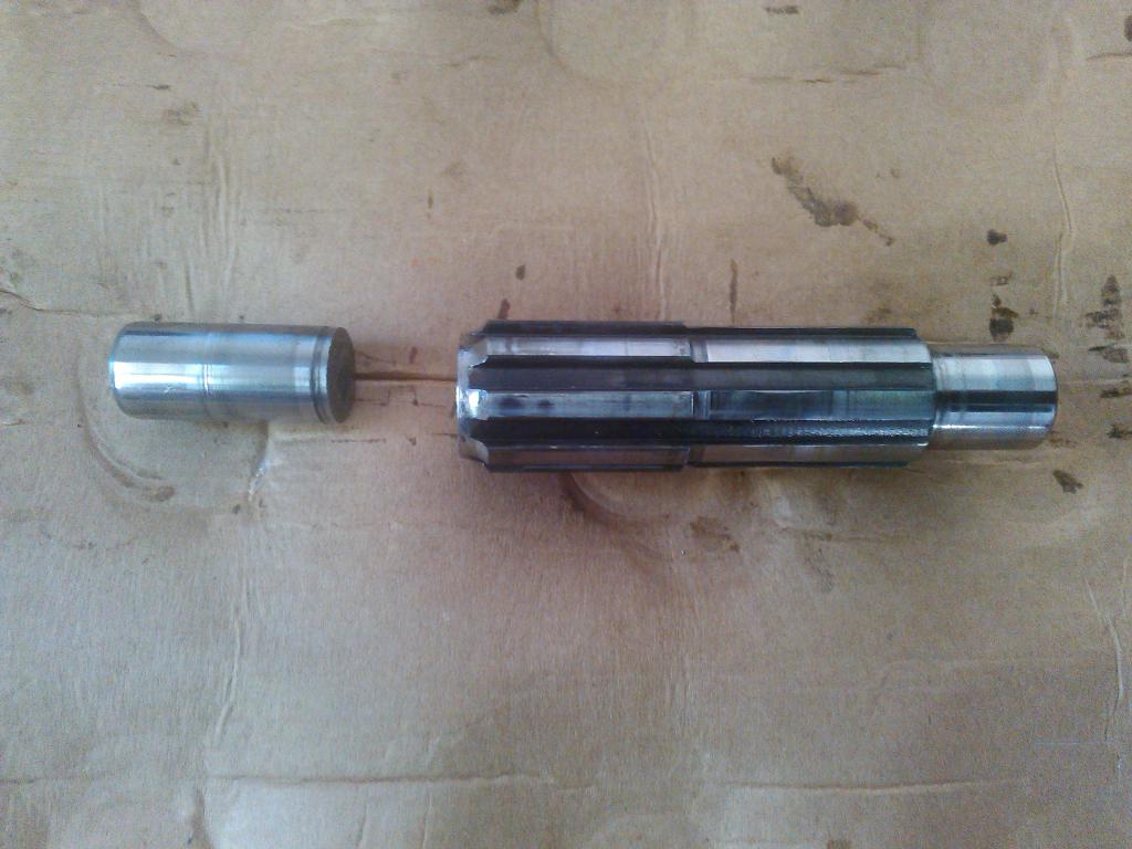

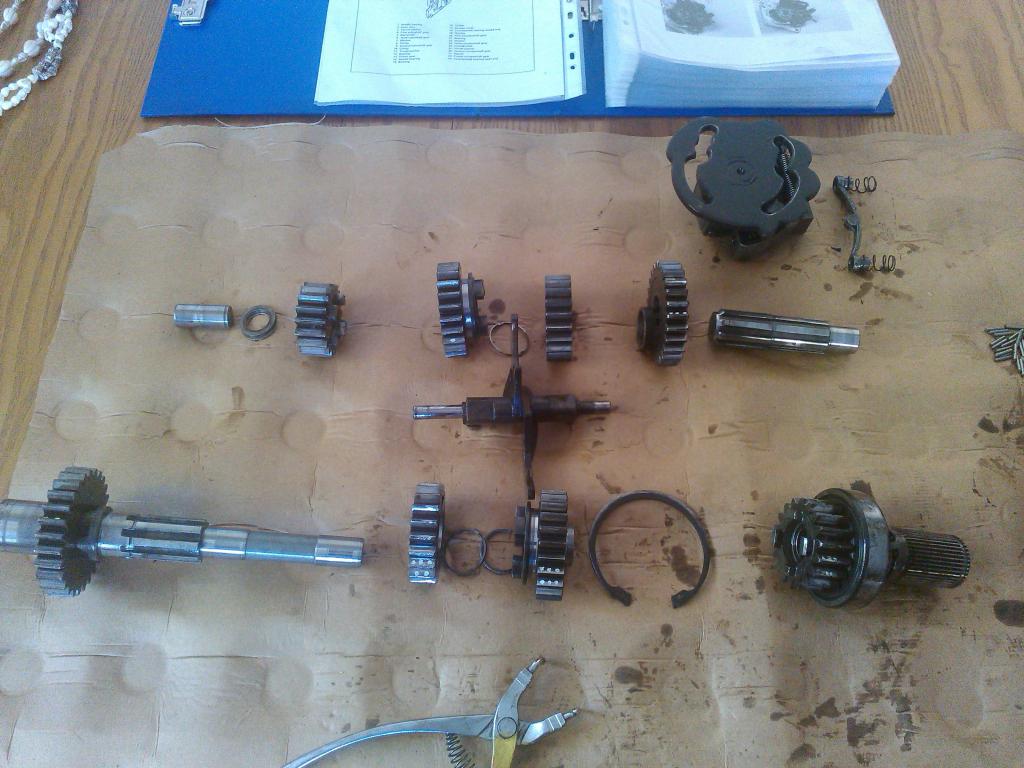

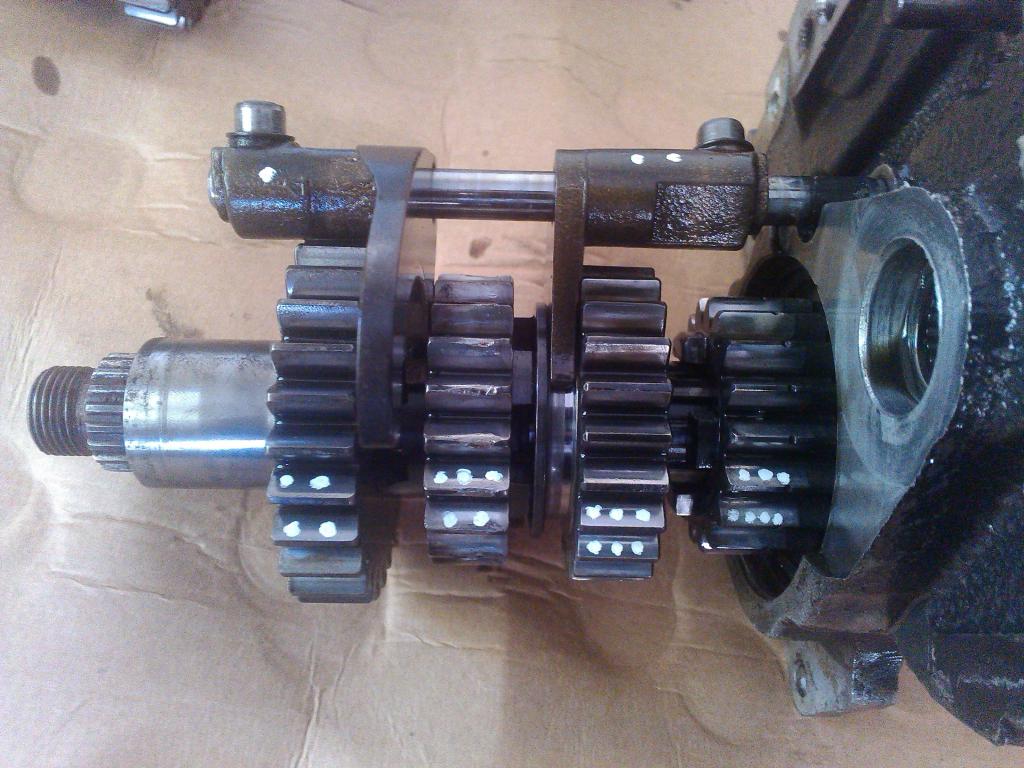

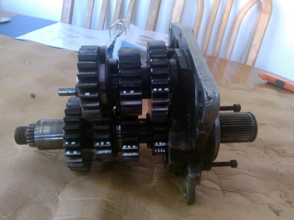

Je viens de désassembler la boite. La preuve en image
Repaire pour ne pas ce retrouver avec un puzzle
L'arbre secondaire cassé
Le principale
La cause de mes problèmes :
Le final :

Après une vérification a hauteur de mes compétences, c'est a dire amateur.
Il y a moins de pièces a changer que je pensais.
L'arbre secondaire : countershaft
le pignon de la 3eme d'arbre secondaire : third countershaft gear
PIGNON DE 3 EME D'ARBRE PRINCIPAL : third mainshaft gear
plus roulement du support de l'arbre seondaire et rondelle...
Les fourchettes n'ont pas l'air mauvaise
Dim 30 Aoû - 11:58 (2015)
Messages: 28 653
Message arbre de boite cassé Répondre en citant
Nickel ce démontage en règle. Okay
Au passage, tu devrais changer ton Cam follower (pour un modèle en acier). C'est une pièce qui a la réputation d'être très fragile.
