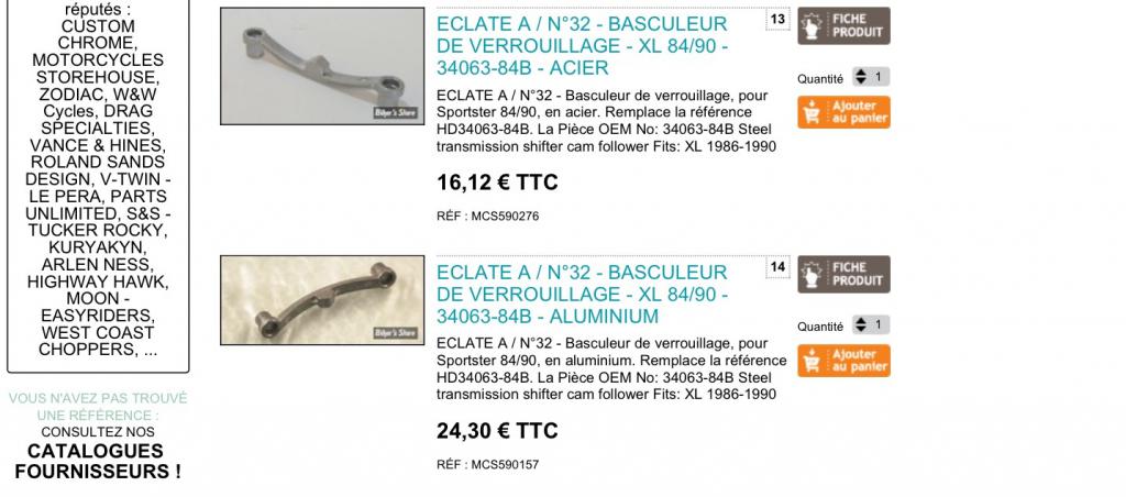

Le cam follower c'est quoi ? j'ai pas trouver sur la Revue technique. Merci Balthazar.
y a t'il d'autres pièces fragile à me conseiller de changer ?

http://www.forumsportster.com/t4898-Cette-fameuse-Cam-follower-HS.htm

En français, c'est le basculeur de verrouillage (de rapport engagé).
C'est la pièce en forme d'arc de cercle, pourvue de deux ressorts: un à chacune de ses extrémités.
Comme tu peux le voir, il y a un modèle en alu (d'origine) et un en acier.

J'ai un gros doute sur le camfollower en acier Shocked . J'ai refait la boite d'un ami ( crabot cassé) . Son plateau de sélection était très usé et je pense que cela vient du fait que le camfollower était en acier .http://www.forumsportster.com/image/101/a/7/2/8-45c4761.jpg.htm Deux partie qui frotte, l'une des deux s'use et pour le coup la pièce d'usure a été le plateau de sélection. Quand tu connais le prix du plateau et si j'ai raison, tu montes le camfollower en alu qui devient la pièce d'usure .Tu sais qu'au bout de x000 de Km tu doit le changer .
Quoique tu fasses, change les ressorts du basculeur et du cliquet . Les baques des fourchettes . Ainsi que tout les clips que tu as démonté
le joint spi du vilo . La rondelle frein du maintient cliquet (fait gaffe de bien la tordre si non tu vas peut être toucher la tige de sélection quand tu vas remonter le carter). N'oublie pas le joint sur l'axe du support de repose pied.

Effectivement Cajuva je vais plutôt opter pour le modèle alu. je prefere que celui-ci casse plutot que le plateau.
