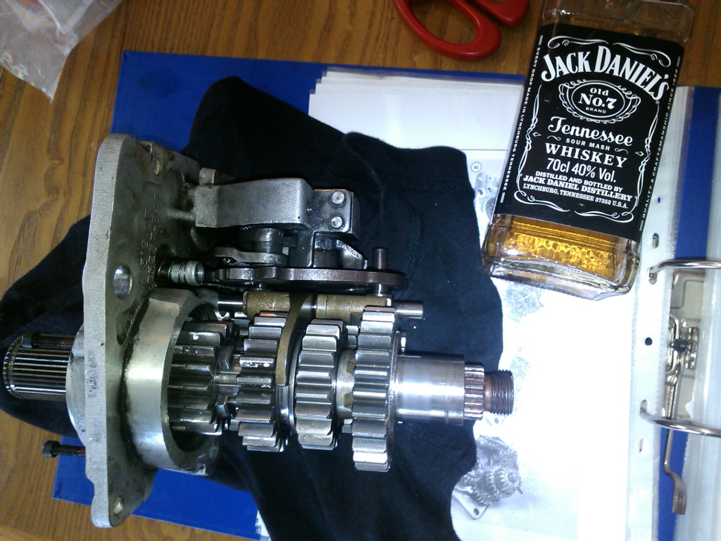

Bonjour, me revoilà après une mission et l'attende de mes pièces.
J'ai remonter ma boite mais je me pose la question de savoir si il faut synchroniser les pignons ou mettre la boite au point mort ?
Et aussi si le shifter meshanisme doit être dans une position particulière ? Car j'ai remarquer qu'il peut etre enclencher dans plusieurs position
Merci de votre aide

y a pas vraiment de pré positionnement particulier
de toute façon , une fois que ta boite est vissée dans son tiroir , il vaut mieux passer les rapports pour tester si tout fonctionne
good job que t'as fait là Okay

Joli, par contre le jack c'est pour graisser le gaillard, pas la boite Mr. Green

je vais redemonter car sa coince quelque part.

J'ai trouve le problemes c'est l'arbre secondaire qui sort legerement lorsque je fait tourner a vide donc sa coince.
Par contre pour le couple du serrage des vis de la boite sur ma revue il y a marque 19-26 N.M. sa veut dire quoi c'est 19 ou 26 ou au pif entre les deux ?

tu serres entre les deux , en dessous de 19 ca tient pas et au dessus de 26 ca pette Mr. Green , le couple de serrage ca se lit comme étant une fourchette Okay
Après il faut prendre en compte le démontage possible de la pièce , pour dévisser après usage , il faut appliquer 2,5X la force de serrage pour déserrer donc en fonction de la fréquence de démontage , vaut mieux rester dans le bas du couple en gardant une marge de sécurité par rapport à la précision de la clé Mr. Green
mais là un bon 22-23 ca devrait le faire Okay

une clé Dynamo n'est jamais précise au dan près, donc il faut serrer entre 19et 26
et non à 26 ça ne Pete pas . il y a une marge de tolérance , et heureusement
disons qu'à plus de 35 il y a arrachement de matière ...

OUPIIIIII mon sporte tourne comme une horloge et la boite également. Elle craque pas ne donne pas de coup de pied au cul bref je suis content. Very Happy Okay
Je tenais a remercier chacun d'entre vous pour votre aide plus que précieuse sans quoi j'aurais pas réussi.
