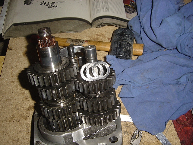

il y a 5 cales (rondelles) d'épaisseur en bout d'arbre secondaire contre le dernier pignon qui vient à fond de tiroir , est-ce que vous confirmez
leur emplacement ?

c'est ces cales d'épaisseur (rondelles ) qui sont peut-étre en cause , sur l'éclaté de BStore , c'est le N° 41 et il semble qu'il y en ait 4 alors que là je me retrouve avec 5 ;;; peut-étre pour rattraper un jeu , à voir ..

pas normal tes cales
apres faut voir les images

l'éclaté ,c'est celui-là avec les cales N° 41 :
d'ailleur pourquoi autant de cale ???

Les rondelles cales sont normales sur une boite 4
elles doivent totaliser une certaine épaisseur de l'ordre du centimètre en fonction de l'usure de la boite. mais je pense pas que ton problème ne vient pas de la .

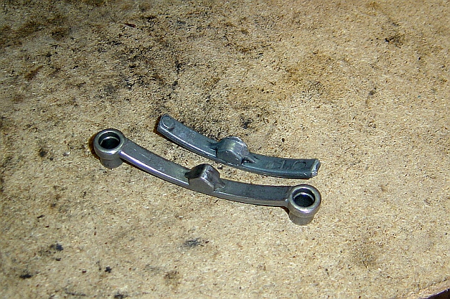

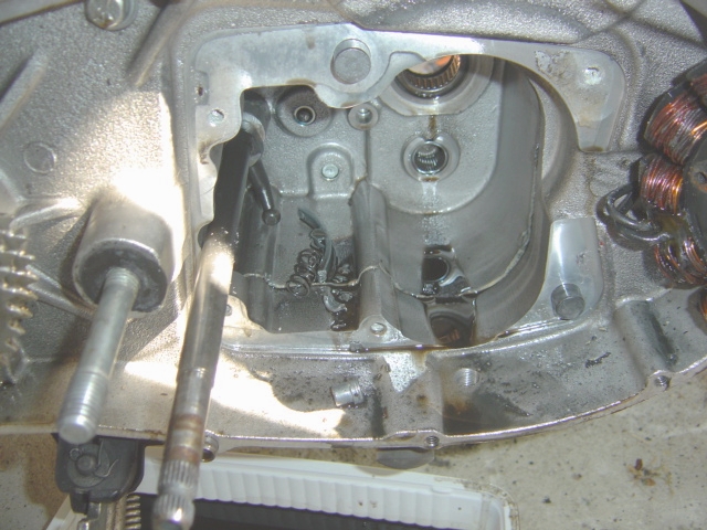

Ce qui n'est pas normal c'est que tu ais retrouvé un ressort du camfollower dans ta boite .
impossible qu’il sorte sans que ton camfollower soit HS Wink

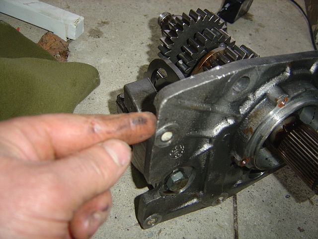

sauf si tu à démonté ce vis la sous mon doigt juste à coté du passage de la tige du sélecteur:
Elle maintient le support de cliquet et de la came ce qui aurait libéré non pas le ressort mais l'ensemble .... tu aurais du retrouvé tout par terre ...
un camfollower hs c'est plus ou moins comme ça :
et dans la boite on trouve ça :
