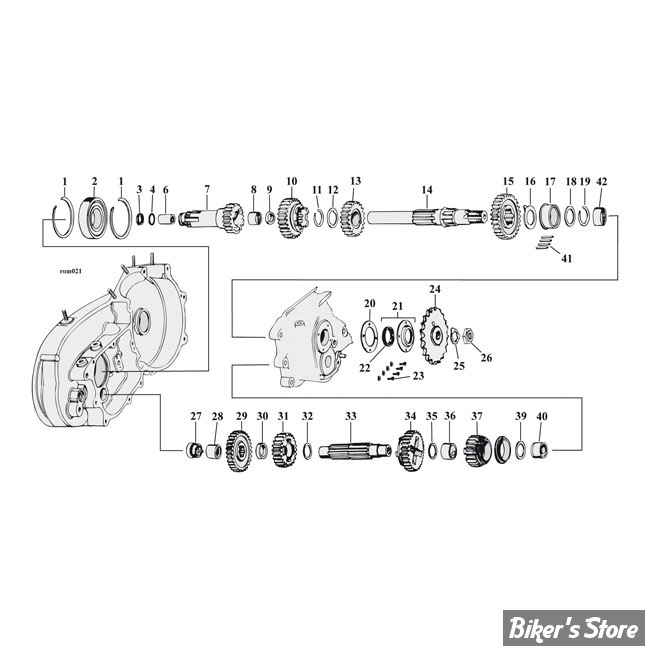

le Rep 41 c'est pas des rondelles on dirait

À cet emplacement là , si , ce sont des cales d'épaisseur qui viennent sur le dernier pignon de l'arbre secondaire (celui du bas si je ne me trompe)
et contre la paroi et donc le roulement du fond de tiroir ..
Elles ne peuvent aller que sur cet arbre et n'ont qu'une fonction de rattrappage de jeu . détrompez-moi , mais c'est logique !

une question me titille la comprenette :
se pourrait-il qu'une partie des entretoises soient positionnées ailleur sur l'axe ?
derrière ou entre 2 pignon ?
cela pourrait expliquer qu'un pignon ne se désengage pas au point mort Idea

washer et spacer existent en differentes cotes pour corriger les jeux

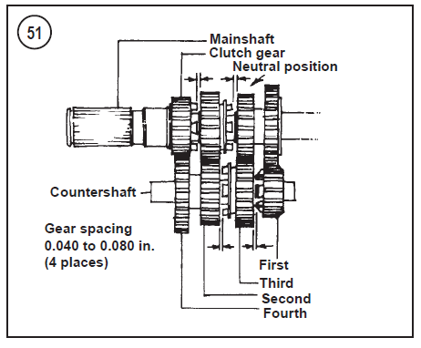

tu dois arriver a ca, boite au neutre pour les jeux

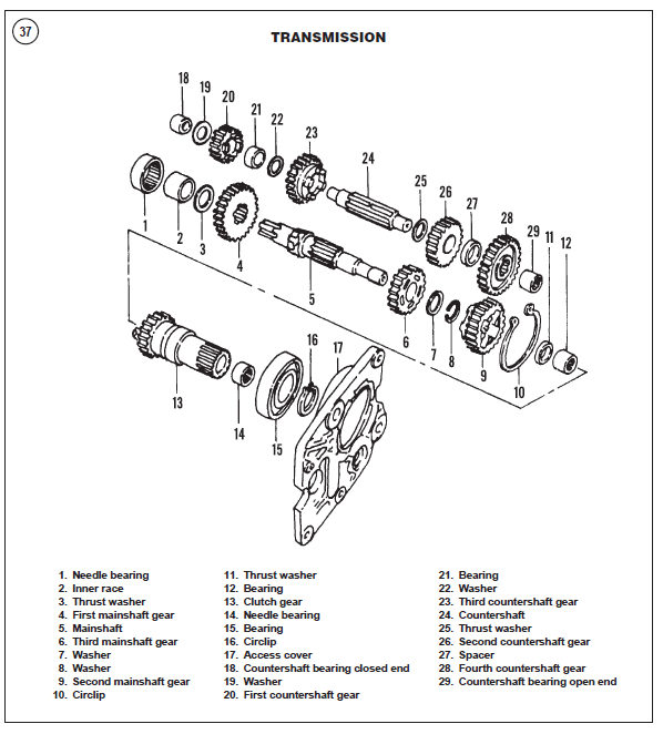

Je pense de plus en plus que mes washers ou spacers ne sont pas à leur place !!
c'est d'ailleur ce que laisse supposer tes éclatés !
jettes un coup d'oeil sur celui-là :
là , ça laisse supposer qu'ils sont ( les rondelles ) en vrac superposées en bout d'axe !!
non ?

comme on a pas les correspondances de nomenclature... difficile a dire
les eclatés que j'ai mis sont ceux de la RT

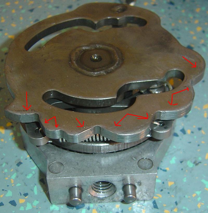

par rapport à la page 51 , je l'ai vu une fois , le tout désengagé , et après quand j'agissais sur le curseur de la platine de sélection ,
je ne l'ai plus vu ou disons que ça ne l'a plus fait !!
j'ai rééssayé plusieurs fois , et je me rappelle bien que le point-mort ne se manifestait plus ! entre les 2 actions,aucune intervention de ma part !
sur la platine ,il semble que la position point-mort soit la 2° position !

Bon alors le repere 41 de BS, ce sont des aiguilles de remplacement de roulement d'arbre principal Mr. Green

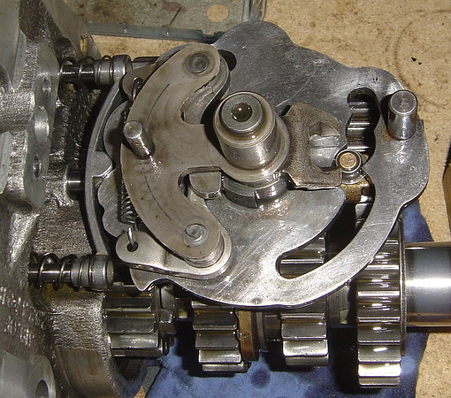

sur cette dernière tofe , on va dire que d'après moi , on serait en 2° , non !
la position juste derrière serait donc le point-mort et c'est dans cette position que l'ensemble se désengage , non
détrompez - moi

ouais ,bon ,je sais pas ou ils ont péché leur éclaté chez Bstore ,mais avoues que c'est guère clair !
du coup ,mes cales d'épaisseurs , elles peuvent étre disséminées un peu partout sur l'arbre ... Crying or Very sad
Car ,quand j'ai sorti la boite la 1° fois , je n'avais pas sorti la poulie de transmission et donc, un pignon du milieu s'est cassé la gueule avec les 5 entretoises , enfin ,c'est tombé à mes pieds sans que je puisse repérer le bordel !
donc, au fond du tiroir , restait 2 pignons plus arbre primaire et une grande rondelle !
il semble que sur les boites 5 ,on aie pas besoin de désacoupler le pignon ou la sortie de boite , est-ce que je me trompe ;
