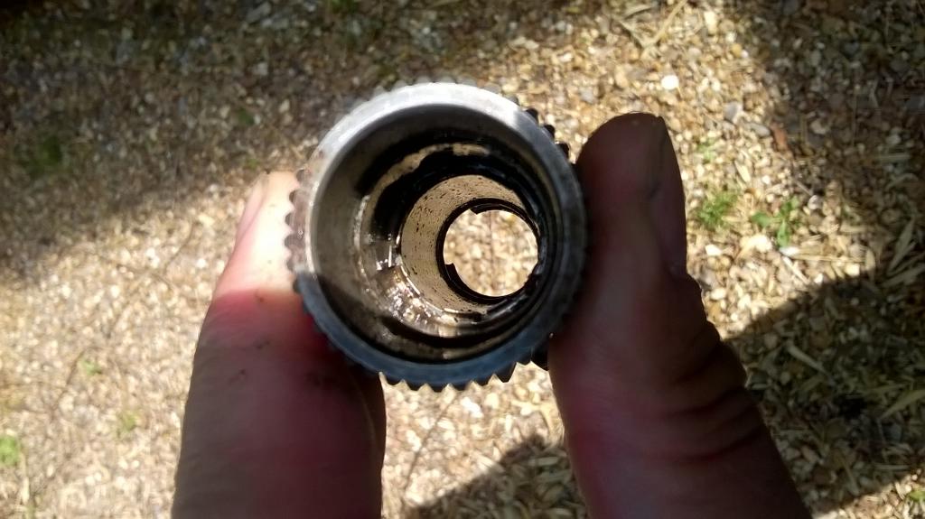

j ai pete les deux roulement a aiguille dans l axe; je vais les attaquer a la fraise sans toucher l'interieur de l'axe ... Twisted Evil

je m avoue vaincu... pas moyen de sortir ce qui reste des roulemennts a aiguille....
quelqu un a un Crying or Very sad truc?

Messages: 9 478
Message j'ai ouvert la boite (camfollower pété) Répondre en citant
fait te faire un exentrique

ALDO a écrit:
j ai pete les deux roulement a aiguille dans l axe:
dans l'axe ?
dans le pignon de 4eme ?

oui les enveloppes des roulements a aiguilles sont a l'interieur, et les aiguilles sont toutes tombées
je galére
