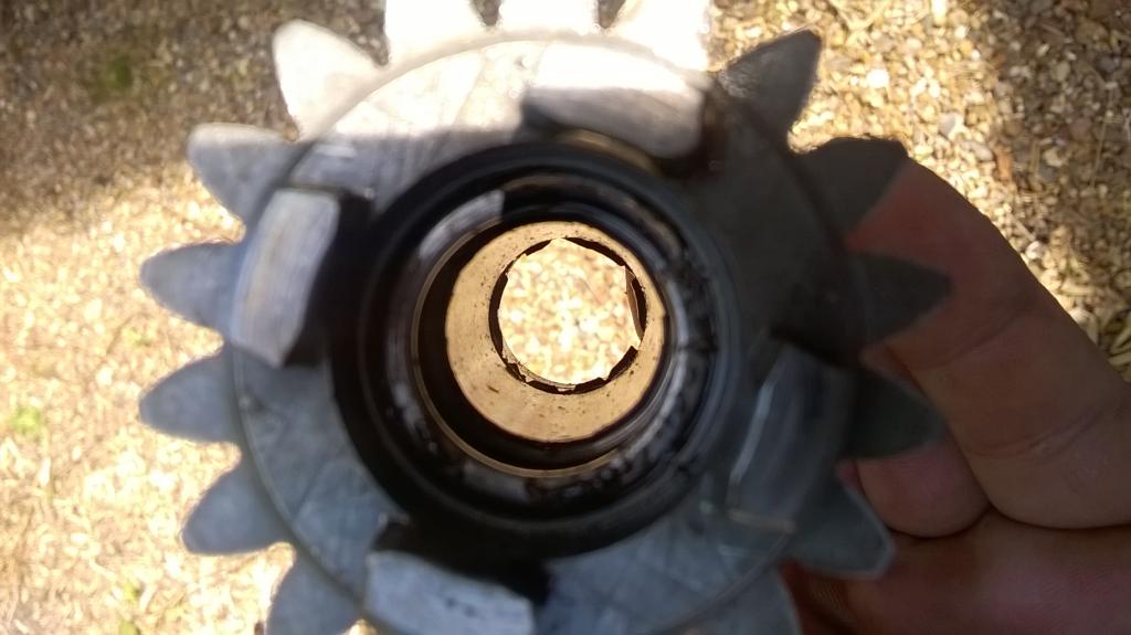

moi c'est ce passage que j'ai pas capté :
chez moi ( boite 4) les deux roulement sont logés a l'intérieur de l'axe, et en plus il y a un chamfrein de logement qui interdit d'aller les sortir par l'intérieur ... Sad
comme ca (j'ai dessiné juste l'arbre en coupe pas le pignon)

un extracteur de roulements de roue
si t'as pas , essayes avec un chasse goupille . ou quelque chose comme ça

Salut Samourai,
je sais pas si tu as vu la photo de ce qui reste du roulement... y a plus trop d'accroche pour un outils d'extraction
Lun 31 Aoû - 11:24 (2015)

J' ai pété deux pointe de dremel... c est du costaud l'enveloppe des roulements.

ALDO a écrit:
Salut Samourai,
bin si j'ai vu ... enfin j'ai surtout rien vu en fait , vu la qualité de tes tophes Mr. Green
je critique pas ... je fais pas mieux : tu vois ce que je veux dire ... on voit rien Mr. Green
t'as essayé avec un chasse goupille ?
Lun 31 Aoû - 14:31 (2015)

oui mais la on peu plus pousser il faudrait tirer..
parceque en fait les roulements viennent en butée sur le chamfrein interieur de l'axe, et donc j'ai pas la place pour pousser et tirer avec un chasse goupille... ben je sais pas faire..

Chauffe l'arbre

bin à part te faire un chasse en L ...

Et les mecs... vous savez quoi je les ai eu ces gros p...ourris

a la dremel, a la degeu... mais je les ai eu putain plus qu'a attendre le coursier de biker store...
et j'ai une boite neuve... enfin rénové qouoi

la dremel c'est bien , mais ça fait aussi pas mal de ravages

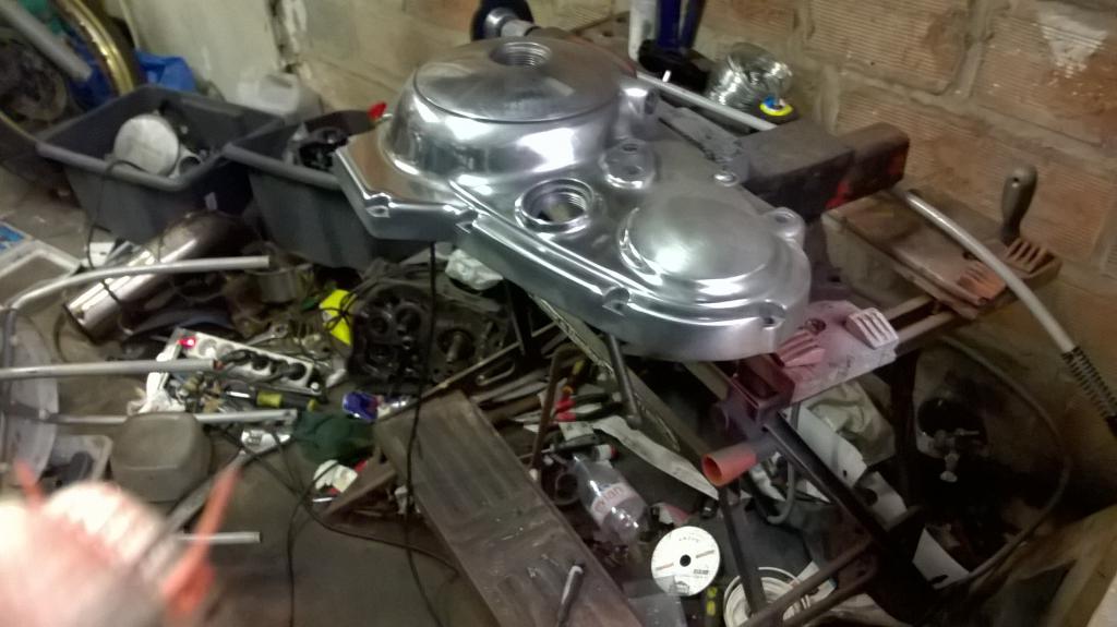

bon sam,
c'est vrai j'ai fait un peu le cochon a la dremel... quelques traces de disque a l'interieur du tube...
mais je me dis que le roulement qui est assez long devrait rentrer bien droit quand même et que une fois en place... ben le roulement il est dessus..
qu'en pense tuµ?
une petite tof...
pour le plaisir... j'adore quand ca commence a briller conchita nous voila...
Lun 31 Aoû - 20:43 (2015)
Messages: 11 179
Message j'ai ouvert la boite (camfollower pété) Répondre en citant
bin faut juste espérer que le roulement ne va pas se balader Shocked
