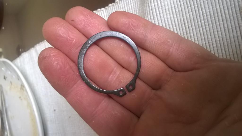

la la boite est rentrée, ce matin j'ai remis l'embrayage et la trans primaire en place...  le carter rentre bien.. faut que je retrouve ou va ce circlip la :
si quelqu'un a une idée... bibine gratuite chez Aldo

cajuva
Inscrit le: 15 Avr 2011
Messages: 341
Localisation: Aude (11)
Message j'ai ouvert la boite (camfollower pété) Répondre en citant
il me semble que c'est le clips de l'arbre d'entrée de boite .... celui qui tiens tout Mort de Rire
caju
Mar 22 Sep - 17:16 (2015)
ALDO
Inscrit le: 29 Aoû 2015
Messages: 184
Localisation: SAINT CLOUD
non celui la c'est bon il est plus large et il se met derriere une rondelle
mais c'est bien vu il a le meme diametre!!!
Mar 22 Sep - 18:47 (2015)
cajuva
Messages: 341
si t'as changé tout les RLT, si mes souvenir sont bon, il y en a un à l’intérieur derrière la couronne
caju

ALDO
Messages: 184
j' ai pas changé le roulement de l'embrayage
Mar 22 Sep - 21:47 (2015)

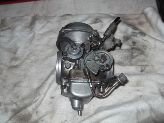

bon la boite passe bien. Par contre l'embrayage... muscu..tout est fermé... plus qu'a nettoyer et remonter le carbu ... qui a trempé 4 jour dans la soluce miracle, et qui a bouillu 2h
en attendant le robico made by sam, je me suis monté un petit dispositif prélevé sur une de mes dominator:
