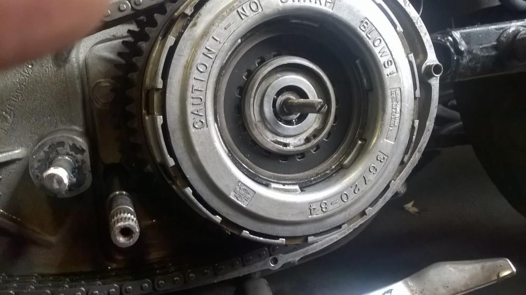

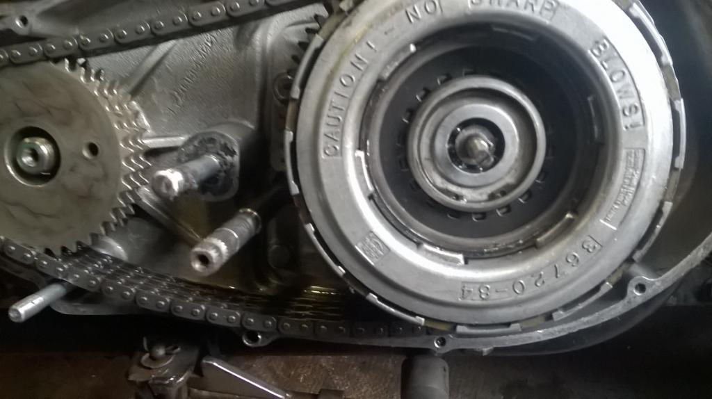

bon alors philou c'est bien tenté, mais la couroie sur un sporty de 90 a chaine.. comment dire ... pas indispensable..
non comme je le disais a Sam tout a l'heure, j'avais remonté la coupelle qui fait ressort a l'envers, donc elle faisait pas du tout ressort de compréssion..
je me rapelle en faisant cette sinistre connerie, me dire : " Mon Aldo t'es quand même balaise, remonter tout ca sans outils spéciaux, sans l'ombre d'un compresseur d'embrayage, juste avec tes mimines, nature et découverte... bravo mon Aldo suis fier de toi... évdement y avait rien a compresser..
bon voila mon grand moment de solitude est fini, j'ai tout demeonté, remonté (a l'endroit)
la boite ; du velour
l'embrayage : du beure
j'ai fait 50 bornes avec du bonheur.. sauf qu'il a plu, que j'avais acheté un petit peu de fromage et une quille de rouquin, que le sac était en papier, et qu'au feu rouge j'ai retrouvé mon rouquin et le frometon sur le passage clouté.. la vie parisienne, la pluie, les feu rouges...
enfin titine marche bien c'est déjà ca.

non caju j'ai allégé mon sporty d'un circlip Mosssieur,
c'est une prépa racing Mosssieur, de Aldo Meca International Mossieur,
depuis que j'ai fait cela (jevais peut etre le faire bréveté) j ai une boite de velour et un embrayage de beurre de normandie...

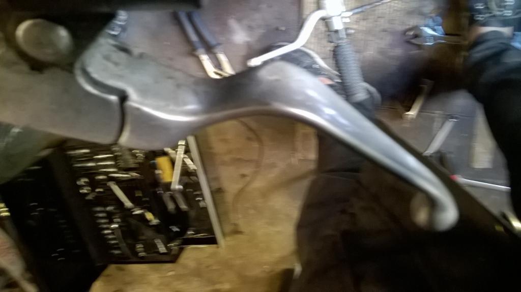

sinon j ai mis des poignees genre dyna c'est mieux

Au fait : pour tous les mecs comme moi qui ont du mal a avoir l'outil spécial au bon moment et patati patata .. on peut remonter l'embrayage avec un tournevis et un maillet (sans brutalité... viril mais pas brutal..)

En fait je sais ou elle va:
J'avais demonté un moteur de dominator il y a 3 mois. Ensuite je l'ai vendu en piece et j'ai mal vidé le bac dans lequel j'avais mis toutes les pieces demontées. c'est un circlip qui va sur un arbre de boite de mon dom.
Je me suis servi du meme bac pour démonter Sporty.. et voila le circlip va retourner dans la boite de dom.
voila le mystere resolu..

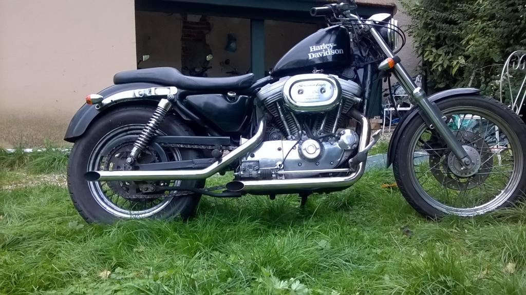

Et voila finie et en pleine forme mamie :
