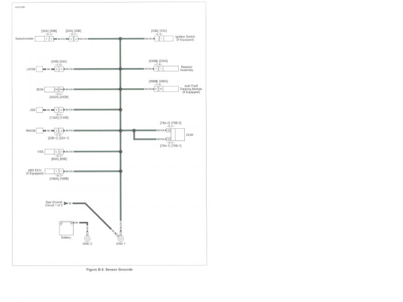

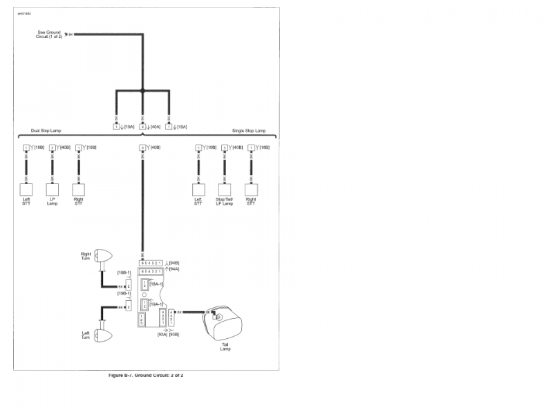

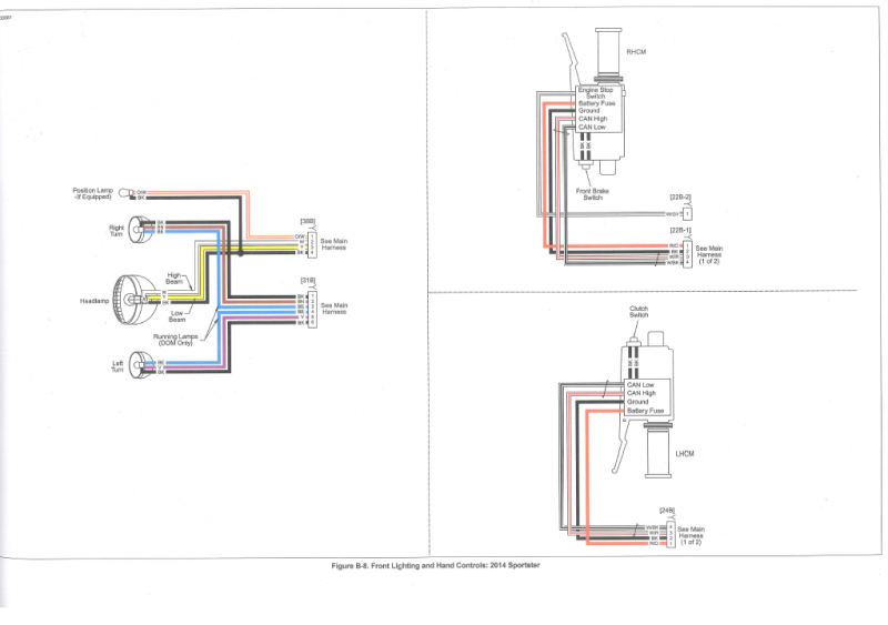

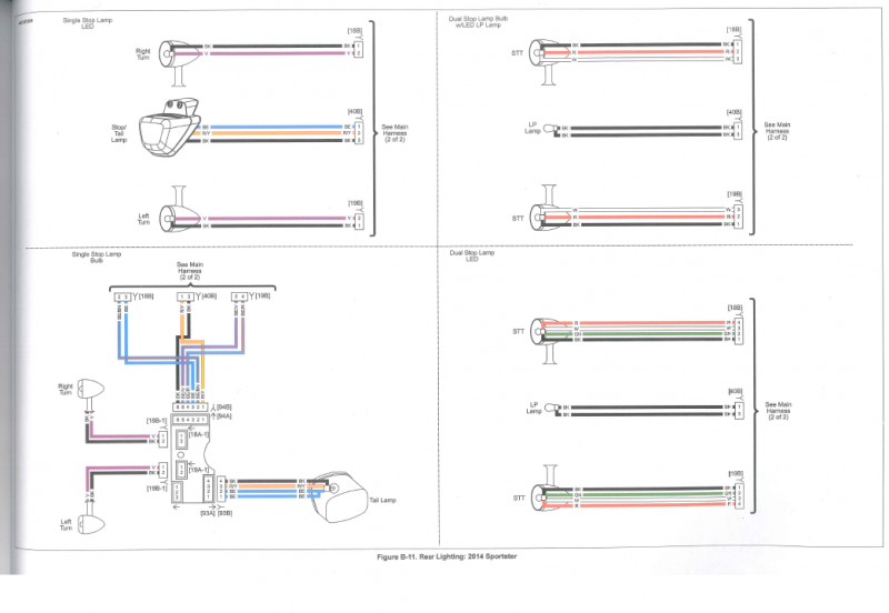

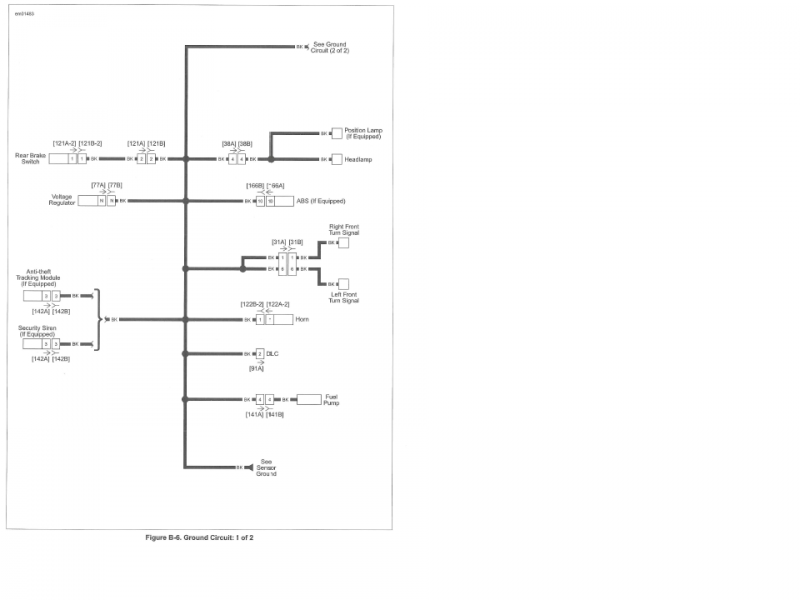

Sujet qui peut etre a la fois utile et interessant. Okay
Ce qui pourrait etre pas mal comme entrée en matiere, c'est la mise a dispo des differents schemas elec post 2014 pour:
1- Voir et comprendre comment c'est foutu
2- En deduire ce que l'on faire et surtout ne pas faire
Donc si qqun a une RT 2014 +, go les pdf des schema ici Okay

Je mettrais ca demain , mais par expérience le multiplexage ne change rien sur les feux quels qu'ils soient  Mr. Green  là où il peut éventuellement jouer c'est entre les centrales et les commodos

Aurais-tu les images en plus grand stp ? C'est un peu difficile a lire Sad

j'ai trop de perte de résolution quand je les agrandis ,ca devient pire
mais va chopper le pdf , comme j' ai dit il est rangé en 1ere page
du post sur les RT Mr. Green
