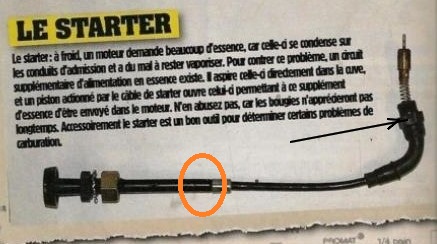

Je me suis lancé dans quelques modifs et j'ai cassé le starter au niveau du cable (en orange sur la photo)
J'arrive quand même à tirer sur le cable, mais la moto ne veut pas démarrer, le demarreur se lance et tourne mais pas le moteur et quand j'arrête il y a un enorme BANG qui sort du pot.
Je vais dans tous les cas changer le starter mais serait-ce possible qu'il y ai du coup une entrée d'air qui rentre par le cable et empeche le demarrage??

Le cable sert juste a tirer le starter et normalement si le cable n'est pas mort, tu doit pouvoir tiré le starter et démarrer ...

s'il est cassé là où tu as fait le cercle, il s'est peut-être coincé en position "starter ouvert" et donc, noie le moteur... d'où le Bang !  Okay

Le câble n'est pas coincé car j'arrive à le coulisser mais même en tournant la poignée il n'y a rien peut-être un problème de bougies, mais s'il y a un bang c'est bien qu'il y a étincelle donc bougie ok?
