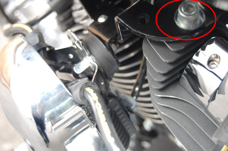

Bonjour à tous !
Je viens de me rendre compte que j'ai perdu une vis de cylindre sur mon Nightster ... Neutral
Il s'agit d'une des deux vis sur lesquelles ont monte généralement le support de délob bobine.
On peut la voir ici, en haut (photo trouvée sur internet) :
Je n'ai pas réussi à trouver des infos sur cette fichue vis Mr. Green
J'ai pas l'impression qu'elle serve à grand chose pour être honnête, mais j'aimerais en être sûr Okay
Merci !

Si il s'agit de celle que j'ai entouré, bin soit c'est pour fixer le support de klaxon, soit la déloc bobine, ou encore un support déloc compteur...
Si tu n'as rien de tout ça, bin je crois qu'elle ne sert à rien... Mort de Rire Mort de Rire

C'est bien celle là, donc impeccable ! Okay
Je vais quand même en acheter une, parce que j'envisage de délocaliser la bobine un de ces 4 ...

comment ça elle sert à rien
moi j'y vois le maintient du support de Klaxon Mr. Green
sur mon sports 2001 ça tient moteur , sur vos modèles suspendus je ne sais pas

Non mais arrête tout de suite de rouler !!! Sans cette vis ta bécane va absolument rien faire de plus ... Mr. Green

Perdue ou cassée?
Sur mon 12R, j'ai monté un support de compteur déporté sur ces 2 vis. La vis de devant (celle à coté du compteur donc) s'est cassée. J'ai réussi à l'extraire et l'ai remplacée.
En ce qui me concerne, il y a un peu de contraintes liées au poids du compteur. D'origine elle ne servait qu'à supporter la patte support du starter. Sur ton nightster je sais pas.

J'en avait perdu une aussi, celle du cylindre arrière, je n'avait pas mis de loctite dessus
J'ai était en racheté une et mis de la loctite bleu dessus, la je me dit tranquille ça va plus se désséré... Mon cul ouai, 1 mois plus tard je voit support bobine qui rebouge Evil or Very Mad
Donc je vais me foutre 1 rondelle nylstop en dessous de chaque boulon Okay

rondelle eventail, tu veux dire :
c'est les ecrous qui sont nylstop Wink
a deconseiller sur un truc qui chauffe...

En ce qui me concerne, je ne collerais pas ces vis. Si ça casse à nouveau, j'ai pas envie de galérer pour extraire une vis collée!
La rondelle éventail ou une grower peuvent être une bonne solution.

Comme tu as dis, sur nos (vraies) motos avant 2004, c'est indispensable, elle tient le support moteur, fixé au cadre en haut...à partir de 2004 (avec silent blocs moteur) elle ne sert plus qu'a divers support sans importance. Okay
nan mais y'a coller et coller... une petite goutte de Loctite 243 reste démontable pour peu qu'on ai l'outil...
les rondelles c'est du bricolage...
