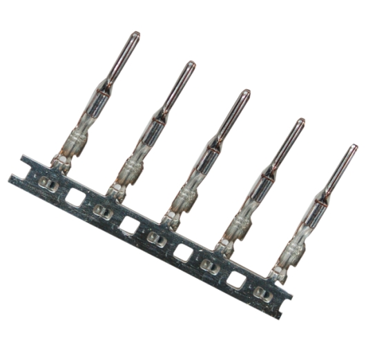

Bonjour
je dois refaire les branchements des compteurs/comodos sur mon sport 2012
j'ai reçu les 3 connecteurs molex mx150 neufs, mais ils sont vides, et n'ont pas les pins (males).
Savez vous où je peux en trouver, il m'en faut en tout 18.
cdt
Mer 16 Sep - 16:50 (2015)

Regarde chez RS online ou Farnell
http://fr.rs-online.com/web/
http://fr.farnell.com/

super, merci pour ta réponse
on peut les commander par 4000... j'ai de quoi m'entrainer !

j'avais eu les miens sur Ebay ... Radio Spare n'étant pas donné !

attention qu'il y a deux épaisseurs... j'en avais commandé chez W&W Cycles mais les pins étaient trop gros pour les fiches Deutsch  Rolling Eyes
size 16  ...  size 20 ...   fais gaffe !   Okay

y'a aussi du 14

donc.. d'autant plus gaffe   Mr. Green

De mémoire, j'ai du 16 pour les connecteurs des commodos, du 14 pour les connecteurs qui vont au compteur.

j'en avais commandé pour refaire mon câblage de phare... bé j'ai dû couper et utiliser les pins mâles et femelles avec gaine thermoretractable car trop épaisses... y avait pas de choix possible en taille chez W&W ... et j'savais pas qu'il y avait plusieurs tailles
