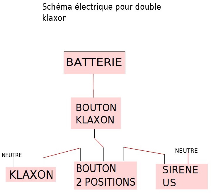

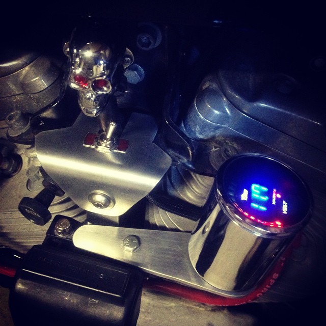

tu peux même surtout rajouter un autre klaxon a ton origine sans le virer et utiliser toujour le même bouton de commande a ton guidon !
un simple bouton switch ON/ON etanche + 1m de fils electrique + petit matos soudure et tu fais ton montage super easy !
moi je l'ai placé sous le robinet d'essence et je passe de klaxon a sirene US en 1 swich !!
on en avait déjà parlé sur ce topic >>>> ICI
